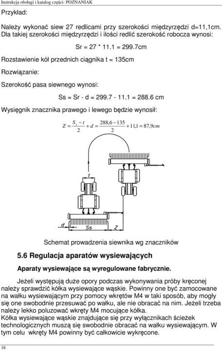

Panowie, ma ktos zestaw poznaniak 2,7m 25redlic) + c360/c355 i poda długość rozstawu znacznikow w cm? Wiem ze w książce jest wzor jak to wyliczyc  (mi  wyszło cos kolo 72cm) ale moze ktos z praktyki korzystal i sie sprawdza? Chodzi zeby jechac przednim kolem w sladzie.
