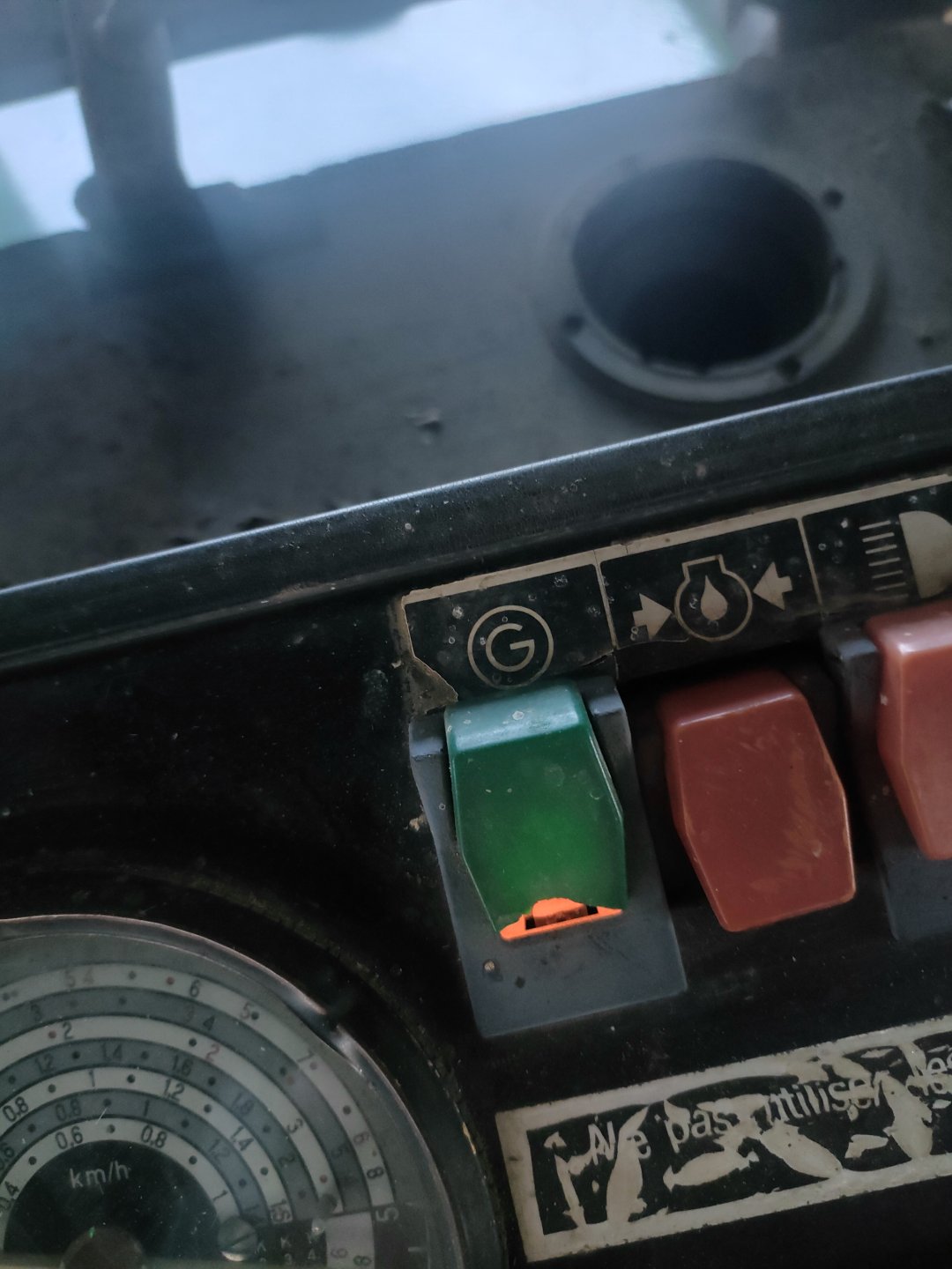

      Witam od czego jest błąd w zdjęciu niżej ciągnik Fendt 514c
