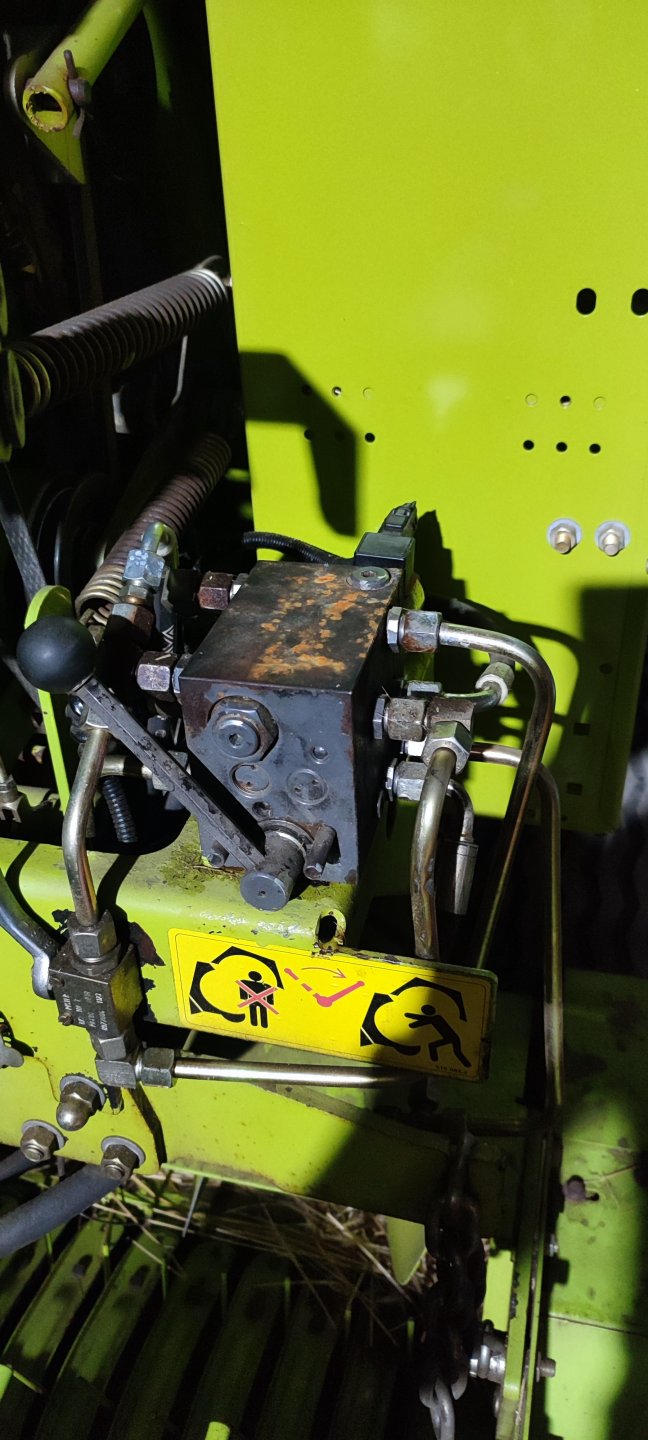

Jeśli na rozdzielaczu ze zdjecia przełączę dźwignie na prawo czyli na blokadę klapy to ciśnie od trzyma klapa zamknięta jeśli dźwignie przełączę w lewo jak na zdjęciu czyli do pracy to siłowniki i haki się cofają. Dziś zostawiłem na postoju prasę na blokadzie klapy to było ok a jak tylko przełożyłem dźwignie na prawo odrazu siłowniki się wysunęły ok 10 cm
Czyli może cofać ciśnienie spowrotem do ciągnika. Masz możliwość podłączenia manometru pod wyjście hydrauliki i sprawdzenia czy rośnie ciśnienie na wyjściu na klape ? Może rozdzielacz przepuszcza i samoczynnie podnosi haki do góry , spróbuj zamienić miejscami węże do klapy przy wpinaniu do ciągnika
