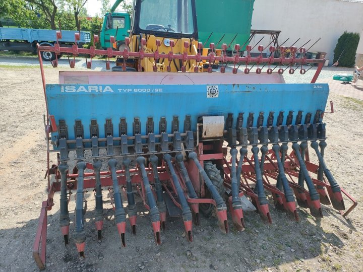

Witam
Mam problem z przekładnia, mianowice nierównomiernie pracuje... to znaczy przy kręceniu kołem wałek na wyjściu z przekładni nie obraca sie równomiernie tylko obraca sie "skokami". czy ktoś wie jaka może być tego przyczyna??? Kupilem taki siewnik używany i go remontowałem przed remontem jak go sprawdzałem to obracało sie ok. potem odktęciłem pokrywe przekładni wymieniłem tylko okej (przekładnioy fuchsa) i nic więcej z samą przekładnią nie robilem. teraz go skręcam robię próbe a tu zonk...
Z góry dziekuję za wszystkie konkretne i pomocne wypowiedzi.
