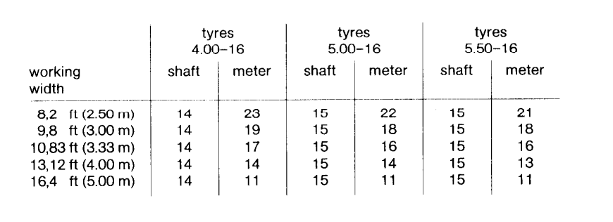

      Witam.Jak ustawic siewnik Gama 5 zeby sial na18 cm? Siewnik posiada tarcze z 35 otworami i ksiazkowo jest własnie ustawiony na zebatkach na ktorych powinien siac co 18 cm  a sieje okolo 21 cm.Wychodzi na hektar 1,10 jednostki okolo.Ktos pomoze?
      Jest Ustawiony na tych zebatkach
