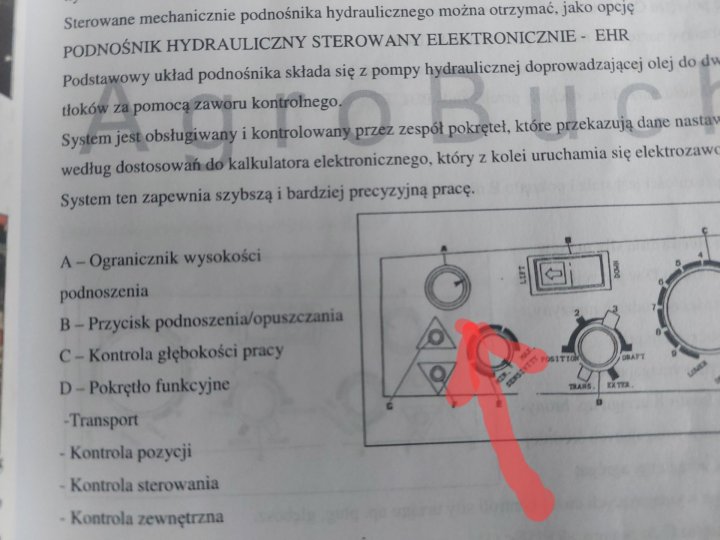

Kupiłem ciągnik Massey Ferguson 2645 z niedziałającą EHR. Chciałbym naprawić. Ale generalnie nie ma potencjometru do regulacji limitu wysokości podnoszenia. Na schemacie pod literą A i pokazanej czerwoną strzałką. Nie mogę kupić oryginału. Co można wymienić? Od czego może być coś takiego?

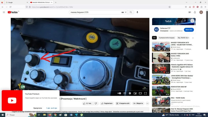

O tym właśnie mówimy. Nie ma go wcale. Kupiłem ciągnik MF bez tego. Dlatego pytam - może ktoś zna jego parametry, a przynajmniej numer katalogowy, lub podobny z innego modelu ciągnika. na przykład z serii 36** lub 30**.
Nie chcę być złośliwy, ale jeśli tak prostych rzeczy nie potrafisz znaleźć, to problem ciebie przerasta. Wystarczy przeszukać ten portal aby znaleźć odpowiedź lub podpowiedź do rozwiązania problemu. Według schematu tam zamieszczonego wartość potencjometru wynosi 4,7kΩ A. Moc taka sama ja pozostałych potencjometrów.
