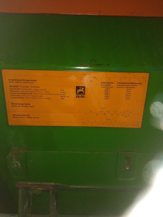

Witam w dalszym ciągu poszukuje pomocy w ustawieniu rozsiewacza amazone zaoc900. Tamten rok mniej więcej się udało posiać lecz idzie kolejny sezon i dalej nie mam żadnych dokładniejszych ustawień. Zakupiłem katalog jest w język niemieckim ale nijak się mają te ich ustawienia z tego sam ustawiałem i jak wychodziło. Więc powielam pytanie i chciałbym prosić o indywidualne notatki z ustawienia najbardziej interesuje mnie nawóz saletra macro lub pochodne.

Mam za małe doświadczenie w pisaniu postów, wstawiłem nieodpowiednie zdjęcie i nie wiem jak go usunąć, minka nie wiadomo po co....ajjj. Ale do rzeczy nie masz tabelki na rozsiewaczu? Jak ustawiam według niej i dobrze wychodzi. Mogę podać Ci swoje ustawienia tylko jeszcze powiedz na ile metrów ścieżki masz?

Nie mam żadnej tabeli i rozsiewam na 12 metrów łopatki już mam ustawione gorzej jest z dawkowaniem bo z moją instrukcją obsługi tego sprzętu nie da się dobrać nawozu instrukcja w języku niemieckim

Jeśli. Jest słabo czytelne to zdjęcie mogę przesłać Ci na e mail, na dwanaście metrów miałem kiedyś ścieżki, muszę sprawdzić czy mam jeszcze te notatki. Ale mógłbyś sobie sprawdzić według tej instrukcji ze zdjęcia. Jeżeli ktoś coś kiedyś dłubał przy dźwigniach od dawkowania nawozu to może nie być jednakowo jak u mnie. Ja miałem tak na początku użytkowania, jedna strona mi mniej wysiewala.

Jeszcze kolega jakby mi powiedział trochę o co chodzi w tej tabeli bo nie za bardzo rozumiem od czego są poszczególne rzeczy. Bo są tam liczby tylko o co dokładnie chodzi a jeżeli będą notatki to można też mi podesłać. Jeszcze jedna sprawa bo  nie wiem czy kolega siał saletrę tą drobną u mnie wychodzi że 150kg aby wysiać muszę jechać 10km/h a zasówka ma być na 3 czy jest to możliwe może ja mam coś źle złożone

W tej tabeli masz podany dystans dla 12metrow szerokości dystans jaki masz przejechać to 41.6m z prędkością którą zwykle rozsiewacz nawoz i albo zawieszasz wiadro przy rozsiewaczu, jest taki taki zsyp z wieszakiem i klapką na boku rozsiewacza i poprostu na sznurku masz klapkę od zsypu otwierasz na tej odległości 41.6 metra, później ważysz ile Ci wleciało nawozu do wiadra i według tabeli dalej. Jeżeli przykładowo wyleciało Ci 5kg nawozu i zakładasz dawkę 200kg na hektar to na tej tabelce przykładasz kreskę od kg które wyleciały przez dawkę na hektar i wychodzi Ci na ile zasuwy ustawić. Hmm wiem.moze to skomplikowanie brzmi ale jest proste. Jutro zrobię Ci zdjęcie jak to zrobić. A jak nie to najwyżej się skontaktujemy telefonicznie...

Prawię rozumiem czyli chodzi o tą dziurę która jest z boku rozsiewacza. Mam rozumieć że zasypuje nawóz odmierzam 41.6 metra otwieram tą klapkę z boku i jadę z określoną prędkością ten dystans. Wychodzą mi kilogramy. Później przechodzę do tej tabelki i mam ile ustawić na zasówie

Jeżeli można to zdjęcie poproszę jutro . Jeszcze jedno jakby można było kolegę prosić o zdjęcie co ustawia się zasówy bo mam wrażenie że jest to źle złożone

Jeszcze jedna sprawa ponieważ w ubiegłym roku gdy siałem saletrę 150 kg zasówka była na 3 a w tabeli nie ma tak nisko zapisanych liczb czy jest możliwość że mam coś źle złożone i temu nie mogę dojść ładu i nic mi się nie zgadza
Jest taka możliwość, na 3 to nie wiem jak wolno trzeba by jechać żeby rozsiewać jakiś nawóz. Zdjęcia wyśle nie ma problemu tylko wieczorem raczej

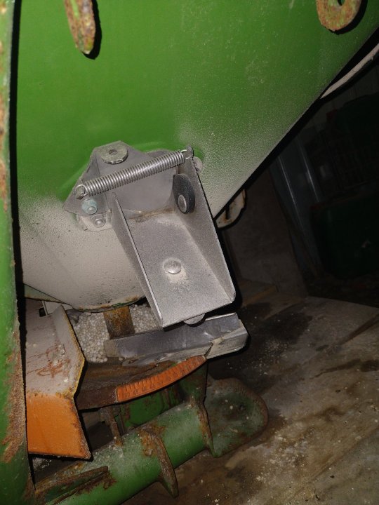

Ja właśnie tak robię zmierzyłem sobie czas przejazdu i teraz normalnie na postoju puszczam nawóz przez 12 sekund. Wiadomo że to wszystko teoria ale jakie punkt odniesienia jest i można ustawić.

A tu masz ten zsyp do próby.
A do tej próby potrzebny jest przejazd czy można sobie zmierzyć czas i przez tyle puścić tym zsypem nawóz na postoju. A i jeszcze jedno przy ustawieniu patrzeć tu

Tak, na górę tego metalowego elementu, zobacz jaka masz szczelinie w zasuwie jak ustawisz na te 3.
