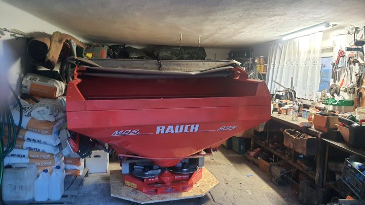

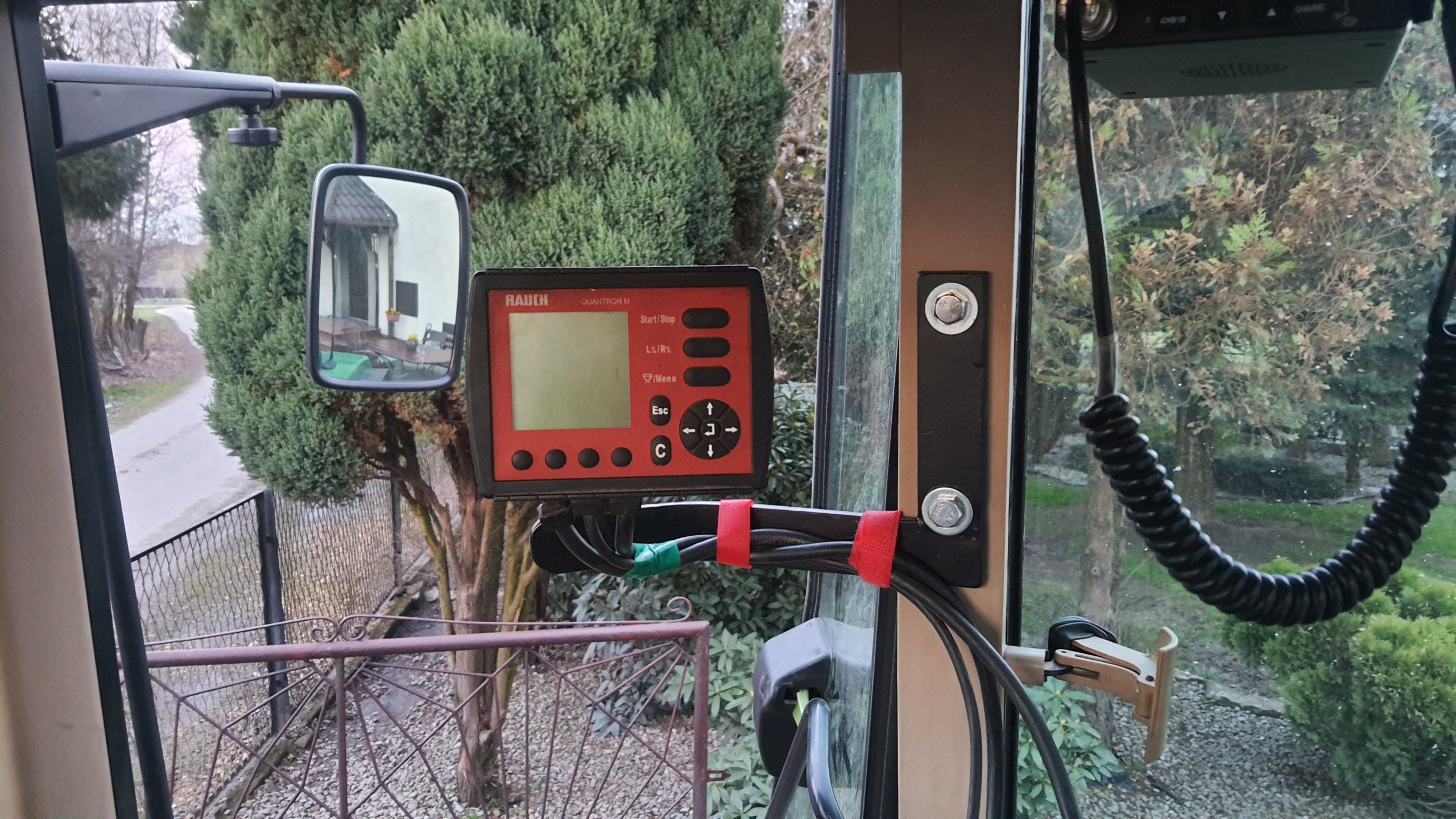

Witam kupiłem MDS 935Q chciałem do niego dołożyć czujnik predkosci indukcyjny ale nie mogę tego ogarnąć komputer stara wersja quantron M jezyk tulko angielski jak mozna zmienic jezyk i  ten czunjnik ktoś może pomóc
Witam, gratuluję zakupu, świetna maszyna. Parę lat temu przerabiałem ten sam problem. Czujnik + kabel do czujnika to około 1500 netto, ale jak ktoś ma pojęcie to może spróbować sam ogarnąć, myślę że warto - ja już sobie nie wyobrażam siać w manualu. Zmiana języka to raczej tylko w KUHN. Instrukcje można znaleźć w necie, niektóre po polsku
https://rovicleers.co.za/Home/ViewOperatorManuals?folderName=04 Electronic Control Units&fileName=Quantron M - MDS 1131 - 1141 %3B Axera M.pdf
https://rauch.de/fileadmin/downloads/betriebsanleitungen/MDS/5900491-c-pl-0109.pdf
Jeżeli potrzebujesz więcej informacji to pisz na priv
Co to znaczy że nie zlicza impulsów? Najpierw sprawdź sam czujnik, podłącz do niego zasilanie, a na wyjściu sygnałowym sprawdzaj multimetrem czy zmienia się napięcie gdy zbliżasz czujnik do metalu. Jeżeli tak to czujnik jest sprawny. Rodzaj czujnika ma znaczenie gdy mamy bardzo dużo impulsów/sekundę.
Sygnał z czujnika podłączasz do złacza 7-pin ISO 11786, na pin nr 1 jeśli dobrze pamiętam, pin nr 2 to teoretycznie sygnał ze skrzyni biegów, wiec jeśli masz w ciągniku takie złącze i jest sprawne to czujnik nie jest Ci do niczego potrzebny.
Witam. Najlepiej sprawdzić jaki powinien być czujnik, czy NPN, czy PNP, NO, NC. Wg mnie najlepiej próbować z NPN NO. Czujnik należy zasilić najlepiej prądem po stacyjce, żeby niepotrzebnie nie miał zasilania przez 24h/dobę. Pod wtyczkę o ile się nie mylę jest pin 7 (masa), pin 2 (sygnałowy z czujnika), pin 6 (zasilanie).
Hej dalej nie uporałem sie z czujnikiem indukcyjnym przerabiałem orginał z raucha i dalej nie dziaja jakies tanie chinole i tez lipa zastanawiam sie nad czyms takim  https://sklep.rootsey.pl/czujnik-predkosci-rootsey-gps-18-do-komputera-rauh-quantron-m-p-76.html ale mam tez navi z agriplot i chcialem zapytac czy moze wie ktos czy da sie wykożystac tego gps czy trzeba bedzie kupic nastepny bajer he he
