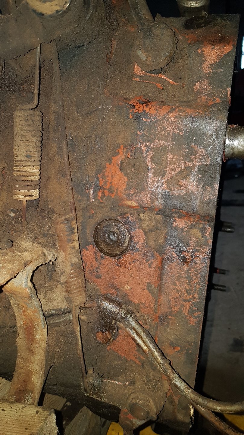

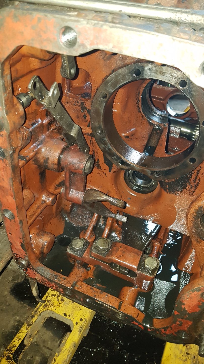

Właśnie robię remont tylnego mostu w moim 1224, ale zatrzymałem się na próbie wymontowania widełek WOM. Próbowałem  użyć ściągacza, by wyciągnąć sworzeń na którym są zamocowane widełki ale nic to nie dało.
Czy zna ktoś sposób ja można to zdemontować.
Z góry dziękuje za pomoc.
Edytowane przez Jan__
Jak masz rozpołowiony traktor to sworzeń przesuwasz w przód lub tył, pod sworzniem jest sprężynka i kula która go trzymie żeby nie wypadła przy wyciąganiu, jak to chciałeś ściągczem ściągnąć to nie mam pojęcia
Właśnie tu jest problem, bo sworzeń ani drgnie.
A co do pytania o ściągacza to w sworzniu jest nagwintowany otwór, w który wkręcałem śrubę i ściągaczem próbowałem wyciągnąć.
