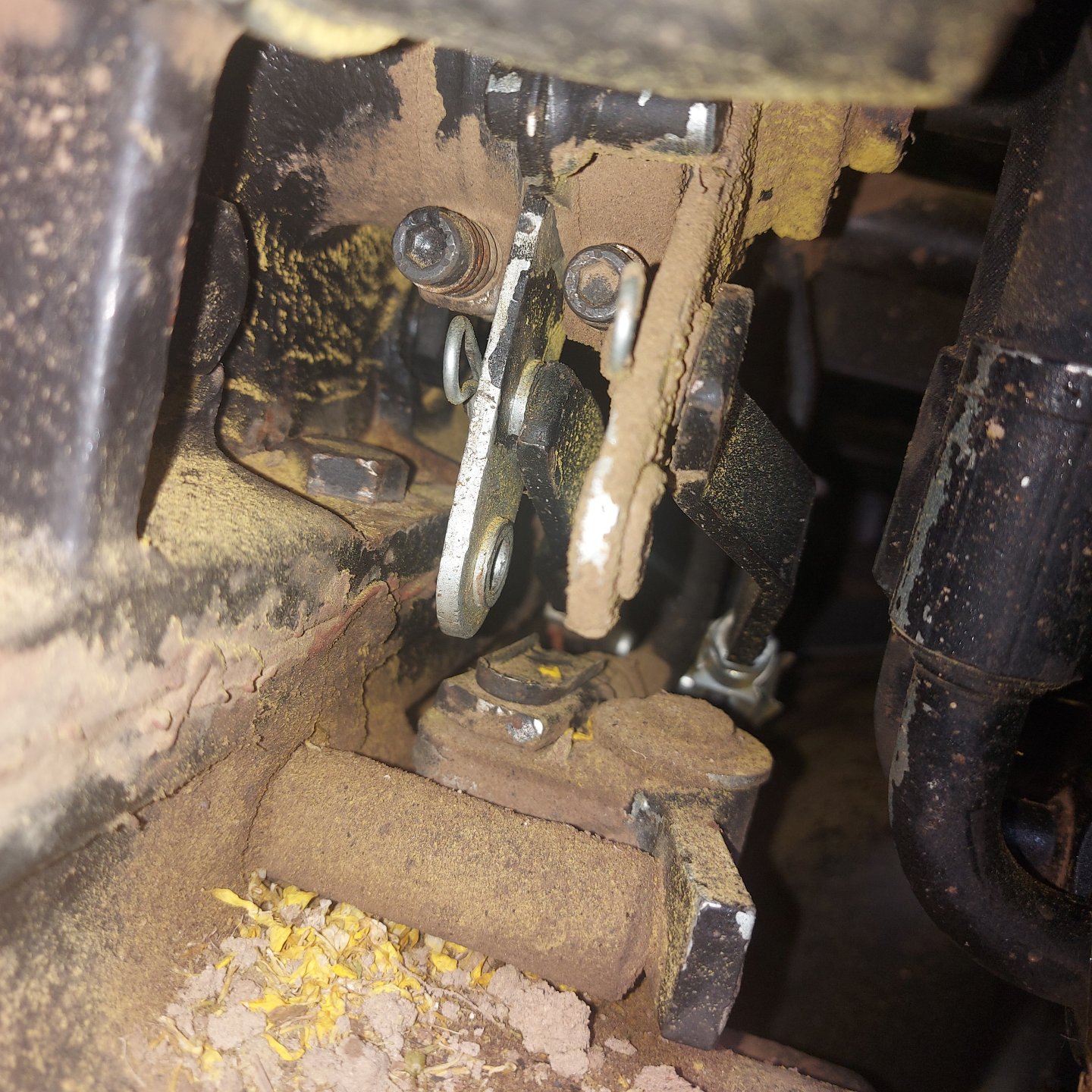

Zetor Major 80 problem z urywająca się dzwignia podnosnika
    • Przez fendt614
      Witam ,szukam pomocy z racji tego że założyłem rozdzielacz nieco do tura stoll robusty F35 podłączyłem go bezpośrednio z pompy  T1 jako szeregowo do podnośnika jako drugiego rozdzielacza a T2 wolny spływ w skrzynia,.Pierwsze podpięci i kombinacje podpięcia tura pod 4 gniazda powinno być złącze Faster, moje pytanie jest takie czy przez źle wpięcie od tura moglem rozerwać pompę A1,A2,B1, B2 , czy po prostu ktoś podkręcił zawór ciśnieniowy na maksa że pompa nie wytrzymała? Jak logiczne i tanio sprawdzić rozdzielacz bez uszkodzenia kolejnej pompy, założyć kolejny zawór ciśnieniowy zabezpieczający odrazu za pompą?
