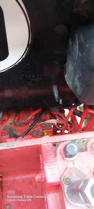

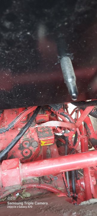

Mccormick mc 115 co to za cewka ?
Ta cewka najwięcej pracuje w tym ciagniku z cewek bo gdy ona działa napęd jest rozłoczony . U mnie też jakiś czas po kupnie tak samo było to ojciec mówił że ciągnik został mocno wymyty myjka i woda się mogła dostać ale niewiem czy to prawda.https://agristar.pl/ciagniki/czesci-same/elektryka/elektrozawory/10754-cewka-zaworu-rewersu-przod-tyl-magnum-maxxum.html chyba taka cewkę musisz kupić
