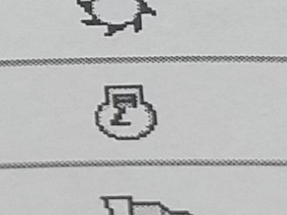

Strat na komputerze nie bierz za bardzo do siebie najlepiej wyjdź i zobacz bo często jest tak że te czujniki warują i nie dają sobie rady w tych ekstremalnych warunkach ewentualnie możesz powietrzem sobie wydmuchac tą listwe od czujnika strat bo często jest tak że zbiera się tam syf i dlatego tak pokazuje.Ale skoro masz tc 5070 to może ty mi pomożesz wyskakuje mi co jakiś czas błąd z tą kontrolką wiesz może o co chodzi
U mnie tego jeszcze nie było, poszukam w instrukcji co to za kontrolka i wrócę z editem, coś z silnikiem lub osprzętem silnika ale to raczej Ameryki nie odkryłem 😝😝 a jesteś w stanie sprawdzić jaki nr błędu się wyświetla? Pod kontrolka podczas wystąpienia powinno pisać np E2020 lub coś podobnego

Powiem ci że te czujniki to jest masakra ostatnio był błąd ciśnienia w układzie hydraulicznym a co się okazało kosta nie łączyła teraz piszczy mi kontrolka zbyt niskie obroty bębna pewnie czujnik nie widzi bębna a kod błędu tej kontrolki to dtc niestety numeru ci nie powiem bo nie jestem w pracy byłbym mega wdzięczny jak byś mi to znalazł
I co udało ci się czegoś dowiedzieć?
1 godzinę temu, KaRoLuS napisał:
Z tego co wyczytałem to po prostu problem z czymś z silnika, potrzebuje kod błędu i sprawdzę w instrukcji ta kontrolka jest zbyt ogólna
Możliwe że bd dziś w pracy to sprawdzę jak możesz to wejdź wieczorem A jak twój problem ze stratami pomogły moje rady?
