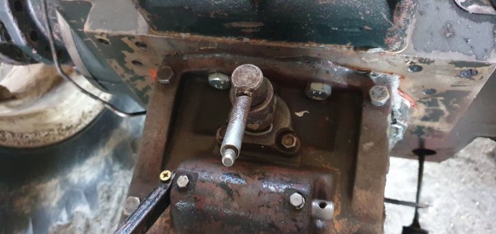

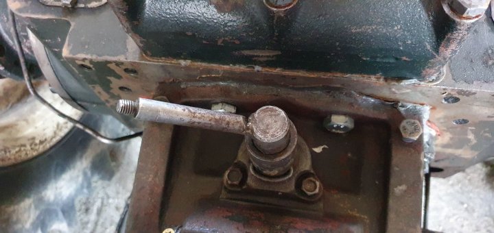

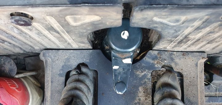

Witam, niedawno nabyłem zetora 7745 z 1993r i mam problem z włączeniem wałka na 1000obr/min. Mianowicie ta dzwignia plastikowa miedzy nogami pod siedzeniem ma tak jakby dwie pozycje. 1 pozycja to całkowicie na lewo, wałek się kręci na 540, druga pozycja to środek wałek stoi a 3 pozycji w prawo nie ma nie moge przekręcić.. Nie chce nic na siłę robić.. W 6245 z 87r jest tak samo, ale dźwignia działa w 3 pozycjach, lewo,srodek,prawo. Może ktoś poratuje pomocną informacją? Zdjęcia ponizej.
zdejmij nasadkę plastikową, następnie jest metalowy wałek wyjmij go i musisz wyszlifować w nim rowek. Ten wałek jest jednocześnie końcówka walka wom co wychodzi z tyłu. Po prostu zdejmij ten plastik i rozkminisz o co chodzi.
