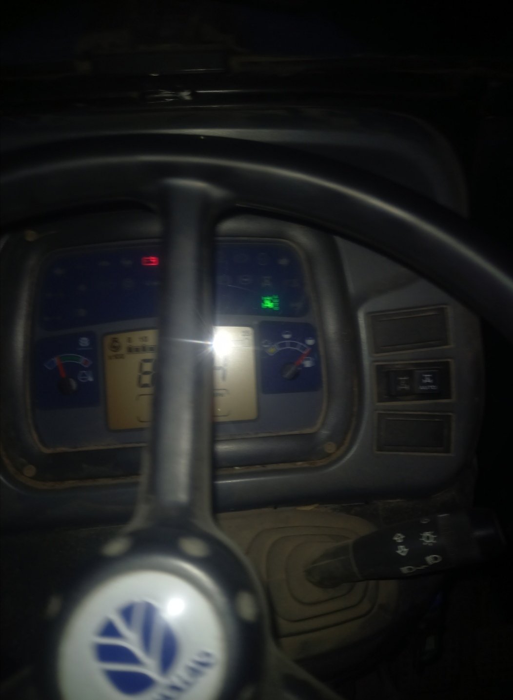

Do sadowników i nie tylko. Świeci się lampka od ładowania akumulatora. Ładowanie jest poprawne tylko gdzieś masuje przewód. Szukałem obok tylnego koła lewego w przewodach i masie i nic. Czasami zgaśnie lub słabiej świeci. Miał ktoś taki problem?
Może paski od alternatora są luźne, mi w tą zimę właśnie tak jak mówisz paliła się kontrolka od ładowania aż w końcu nie odpalal ciągnik okazało się że szczotki n się skończyły w alternatorze.
