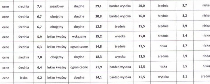

Na moich glebach nie ma praktycznie problemu z magnezem bo jest on naturalnie na poziomie bardzo wysokim. Wydaje mi się że Kizeryt możesz dawać co roku, żeby dostarczyć magnez i siarkę np w dawce 100-400kg. Może wapno magnezowe będzie tańszym rozwiązaniem.  Jeśli chodzi o podniesienie zasobności potasu, to można to obliczyć w miarę dokładnie, ale trzeba znać ile potasu wynosi się z plonem, ile powstaje z wietrzenia skał, ile jest wymywane , ile jest wiązane z powrotem itp. Jeśli chce podnieść zasobność potasu na moich glebach to daje pod pszenice 150kg K2O, a pod kukurydzę na ziarno 180 kg K2O, słomy nie zbieram i po paru latach powinno być lepiej:)  Na pewno nie wolno uzupełnić całek dawki w jeden sezon, tylko trzeba to robić systematycznie, co jest zdrowsze dla gleby i potas jest wtedy wbudowywany w materię. Można np zasiać poplon po pszenicy i dać nawóz np polifoskę albo sól aby go przerobił. Teoretycznie żeby podnieść o 1mg/100g gleby to trzeba dać 30 kg czystego składnika. Czyli żeby podnieść np z 15mg do 22 mg potrzeba dać o190kg K2O czyli 350 kg soli( 60%K2O). Takimi obliczeniami zajmuje się chemia rolna https://e.sggw.pl/mod/page/view.php?id=21263
Dziękuje bardzo za odpowiedź czyli reasumując żeby podnieść np zasobności trzeba wyliczyć potrzeby pokarmowe i dodać każde 30kg czystego żeby zasobność się podniosła o 1mg ? Czy taka sama zasada 1mg 30kg czystego Tyczy się również fosforu oraz magnezu?  I czy jeżeli np potasu jest 8mg to w ziemi jest  240kg potasu dostępnego dla roslin?Z góry dziękuję za odpowiedź
Edytowane przez Kamil2203
10 godzin temu, sylwek23111 napisał:
dokładnie tak
Wszystko na tak co napisalem ? 🙂 I czy na pewno podniesienie o 1mg fosforu i magnezu to 30kg czystego składnika
Pod linkiem którym podałem są przeprowadzone przykładowe obliczenia. Z tym, że na próbach glebowych jest jednostka mg/100g, a pod linkiem mg/1kg.  Podniesienie zasobności o 1mg/100g gleby można obliczyć w zależności od grubości warstwy ornej. 30 kg jest obliczone dla głębokości 20 cm. Dla 25 cm wyjdzie 37 kg. A jak ktoś orze na 30 cm to wyjdzie 45kg. Jeżeli np zastosujesz 500kg polifoski 6(6:20:30) to dla 25 cm(37kg-1mg) zwiększy zasobność P2O5 o 5x20/37 = 2,7mg/100g. Potas natomiast 5x30/37= 4 mg/100g
