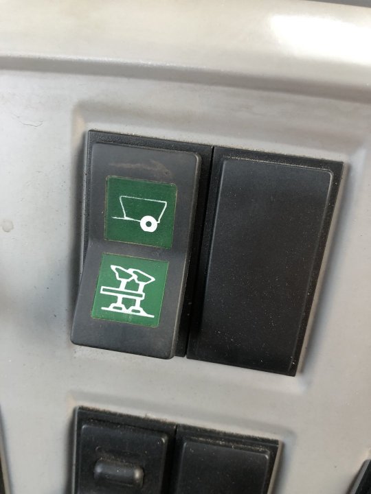

Tryb polowy i szosowy dla skrzyni.W polowym nie zmieni ci zakresu z 6 półbiegu wyżej lub z pierwszego półbiegu niżej.Na szosowym czyli ikona przyczepy możesz jechać od A1 do D6
