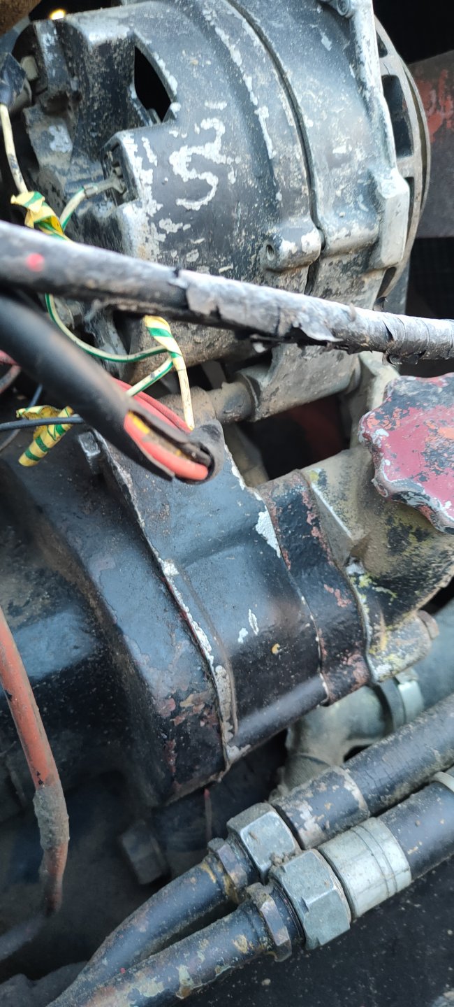

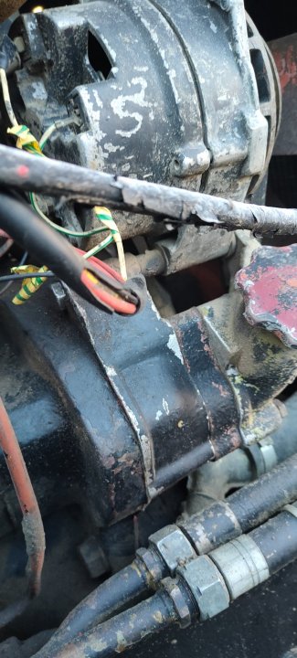

Witam wszystkich, posiadam ursusa 1204 z alternatorem na jeden pasek wygląda.
Chciałem wymienić alternator na nowy 70A.
Z tego widzę prawie wszystkie są na dwa paski.
Czy można taki alternator zamontować do mojego ciągnika bez większych przeróbek?
Widzę że mocowanie jest trochę inne a koło pasowe w alternatorze chciałem przełożyć. Do tego nowego na dwa paski przełożyć koło ze starego na jeden.
Z góry dziękuję za pomoc.
Pewnie powinien być 50A albo 45A. W planach mam wymianę całej instalacji elektrycznej oraz jej rozbudowę i nie chciałbym aby zabrakło mi prądu :) dlatego chciałem zamontować mocniejszy.
Jeżeli chodzi o regenerację to przy obecnych cenach usług kontra cena nowego alternatora chyba nawet nie chce mi się szukać zakładu tylko zamówić nowy do paczkomatu.
https://www.zenox.pl/product/alternator-c-385-14v-70a-podwojne-kolo-80642385/65780642385
300 PLN nowy 70A na dwa paski.
A tak wygląda nowy na jeden pasek.
https://allegro.pl/oferta/ursus-c385-c-385-nowy-alternator-55a-kolo-1-pasek-11445932095
Ze starym jest taki problem że podczas pracy bez włączonych świateł pokazuje prąd ładowania na poziomie 25A i napięcie jest prawidłowe.
Po włączeniu świateł (dwa światła z przodu plus błotniki) prąd ładowania spada chyba do zera albo lekko na minus.
Napięcie spada do 12V i akumulatory powoli się rozładowują.
Zauważyłem to dopiero jak kilka godziny używałem traktora w nocy i następnego dnia nie mógł odpalić.
Uzwojenia alternatora do sprawdzenia.
Osobiście bym oddawał swój oryginalny do naprawy niż kupować chinola.
W wiadomosci prywatnej mogę podać namiary na Pana który mi naprawia alternatory i rozruszniki.
Edytowane przez Krzys375
Dziękuję za opnie jesteś drugą osoba która mi to doradziła i dzisiaj zawiozłem alternator do lokalnego elektryka samochodowego.
Dam znać jak będę znał diagnozę.
