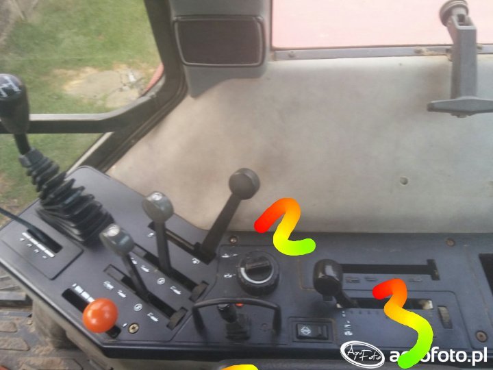

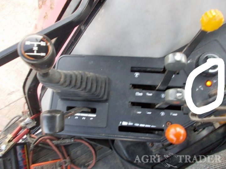

Witam. Jestem posiadaczem case 5130 od 11 lat i nigdy nie miałem z nim poważnego problemu aż do teraz. Mam problem z EHR. Działa mi tylko przełącznik sterowania ehr podnoszenie opuszczanie (1) i sterowanie  podnośnikiem na błotnikach a nie mogę ustawić głębokości pracy manualnie dźwignią (3) ani nie działa mi pokrętło wraz z prędkością opuszczania (2) i dioda sygnalizująca pracę ehr. Może ktoś z was też miał taki problem i podzieliłby się wiedzą na temat EHR? 😅

Z manualną dźwignią też miałem problem nawet dwa razy. Raz winny był ten główny przełącznik a raz dioda prostownicza. Ja bym zaczął od sprawdzenia diód.
🖐️ Gdzie znajdują się te diody?
