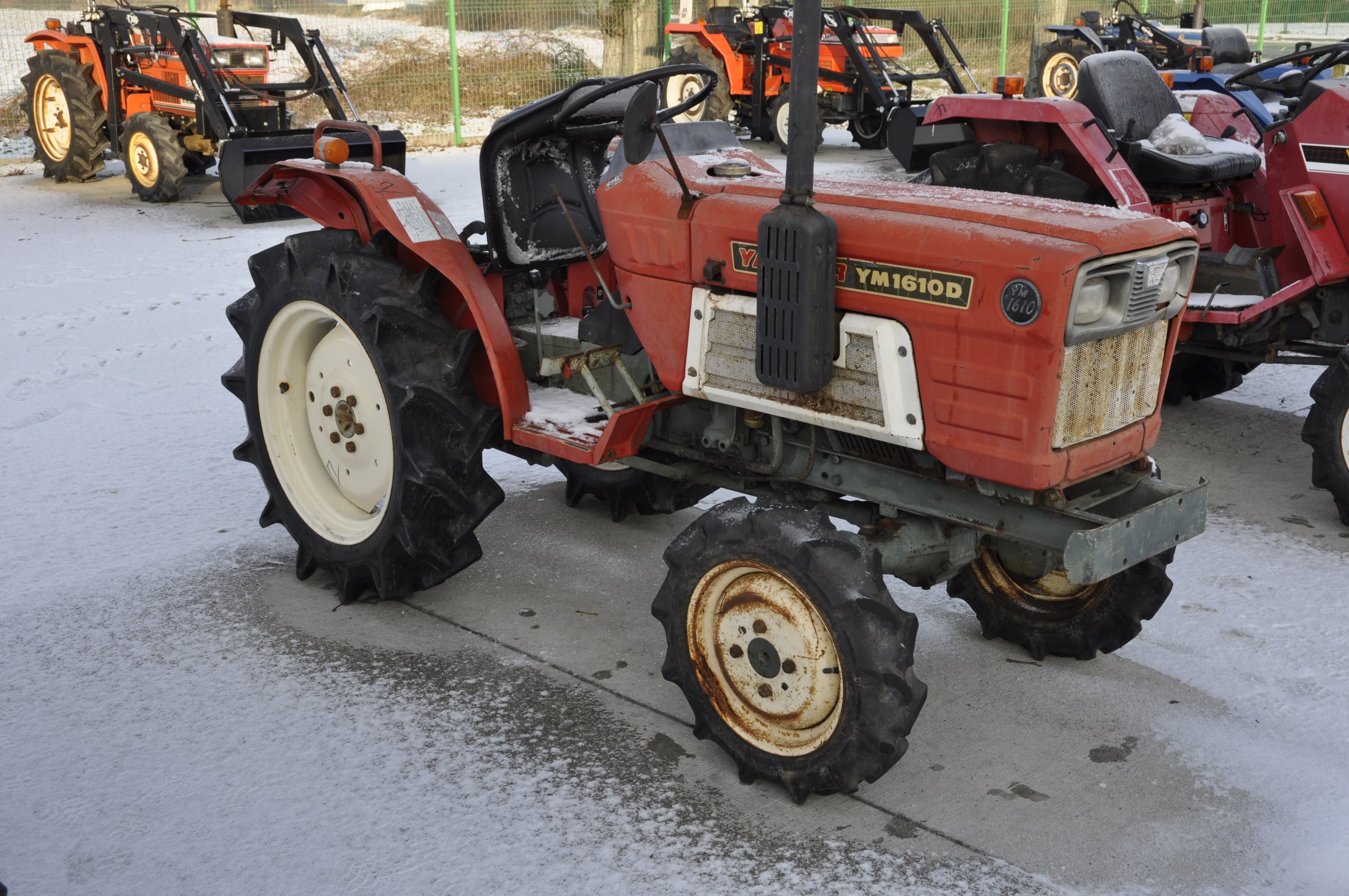

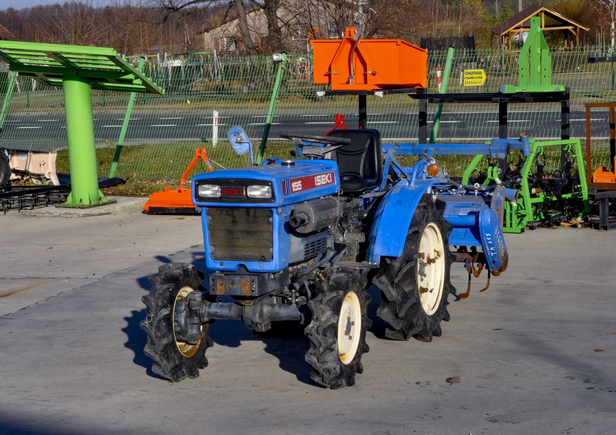

@Bialy8011 dziś dzwoniłem do tej firmy . Gość mówił że mało mają tych wąskich , ostatnio tylko te większe ciągniki przywożą. Zaproponował mi yanmara f16d i iseki tu1700. Nawet nie wiem który lepszy. Podobno te iseki są b. dobre ,to od posiadacza takowego słyszałem.
Sorki to yanmar ym1601 a nie f16d

Witam oba te traktorki są większe kwestia tylko czy to ci nie przeszkadza do jakiejś pracy w pomieszczeniach bo jeśli będziesz robił w polu to ten szerszy na pewno będzie stabilniejszy (bo ja swojego 4 razy położyłem na bok ale na kieszonce )
Akurat wysokość nie przeszkadza tylko szerokość najważniejsza . Dobrze żeby w granicach 110 się mieściły (po zewnątrz opon, może być mniej ale nie dużo więcej) bo tak uprawe mam(już posadzoną, truskawki). Te egzemplarze to nawet nie wiem ile mają
Ten yanmar ym1601 fajny jest, miałem go brać na początku ale tego mojego małego dostrzegłem no i jak wsiadłem to już nie chciałem z niego zejść. Tak więc na sierpień jego stan też był fajny według mnie. Ten ym 1601 starszy rocznikowo jest na pewno, no i ma inną kulture pracy, mój chodzi trochę ciszej od tego 1601.
