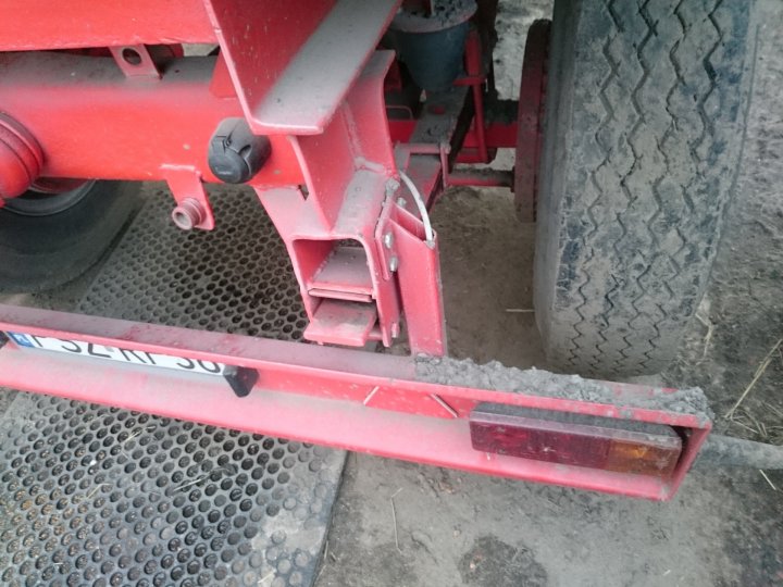

Wymieniam w przyczepie resory na wzmocnione, stary kamień ślizgowy był lekko wytarty więc kupiłem nowy https://sklep.mizar.com.pl/kamien-slizgowy-caly-hl-hw-p-8845.html . Problem polega na tym, że resor jest troszkę grubszy i po włożeniu nowego kamienia nie mieści się ten odbojnik (taka blaszka z guma kwadratową) pod resorem. W internecie widziałem ze jest jeszcze połowa kamienia ślizgowego https://sklep.mizar.com.pl/kamien-slizgowy-polowa-przyczepa-hl6011-hl8011-p-5466.html , czy można w to miejsce dać właśnie ten kamień? Czy w innym miejscu ma zastosowanie ta połowa kamienia ślizgowego?

możesz dać połówkę kamienia ślizgowego
ja u siebie nie mam wcale tej blaszki pod resorem z gumą kwadratową mam tylko zabezpieczone żeby resor nie wyleciał bez tej blaszki i gumy, i jest dobrze
2 godziny temu, Piotr6991z napisał:
Czyli zostawić cały kamień i ewentualnie inaczej zrobić to zabezpieczenie aby resor nie wypadł? Mógł byś podesłać jak masz to zabezpieczone?
Śrubą zabezpieczone i tyle, niemożliwe jest żeby Ci resor wypadł
