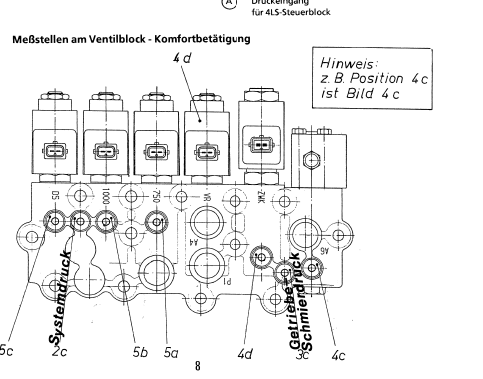

Fendt favorit 816 przedni napęd elektrozawor
Ar czy VR ten z oznaczeniem 4d ? I on się mieści w tym całym bloku zaworowym z prawej stronie przy schodkach tak ?
I jest taka możliwość że może być zacięty poprostu i jest napęd załączony a błędu nie pokazuje bo że strony elektroniki moze być wszystko w porządku ?
zawór opis 4d moja pomyłka. gdy jest napięcie napęd jest włączony zdejmij cewkę i sprawdź czy  napęd się wyłączył jeśli nie  sprawdzić ciśnienie na przystawce
ma  być ciśnienia gdy napęd jest wył.
Wracam do tematu. Wyjąłem cewkę jest sprawna, napięcie po załączeniu napędu nie dochodzi do cewki, a napęd nadal jest załączony, po włączeniu go kontrolka na desce się zapala jak i gaśnie po skręceniu kołami w trybie automatycznym, gdzie szukać przyczyny ?

Dzisiaj dzwoniłem do serwisu i powiedziano mi że działa to odwrotnie, jak jest napięcie to napęd jest rozłączony może to być prawda ?
Tak jest prawda dobrze myślałem a źle napisałem. Napięcie mierzyć nie odpinając wtyczki z zaworu , podaj kody błędów jeśli są. Wrzucę zdjęcia gdzie mierzyć  napięcia  w jak znajdę trochę czasu.
