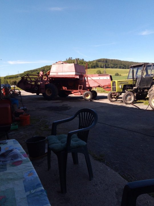

Zakupiłem sobie kombajn mf 187 i bd się na nim uczył lecz nie chciał bym przy tej nauce zniszczyć zboża.
Chciałbym was spytać jak ustawić kombajn do pracy, chodzi mi o prędkość młocarni, siłę wiatru do danego zboża itp. Mam też przy młocarni przekładnie i widziałem że jest tam jakiś przełącznik i nie wiem jak ma być ustawiony.
Myślę że każda informacja mi pomoże i również innym do posiadacza lub nowym nabywca tego kombajnu.
Za każdą odpowiedź bardzo dziękuję.
Z wiatrem pewnie tak bo tam żadnej skali nie ma.
A coś wiesz o obrotach młocarni, bo mam ustawianie prędkości na korbkę i dodatkowo przełącznik przy samej już młocarni.
Wiatr metoda prób i błędów jak piszą wyżej, przekładnia do zboża ustawiona na większe obroty, (zmniejszam tylko do ziół ) w wolnym czasie zrobię fotkę jak chcesz. Pod dźwignią od załączania mlocarni masz dźwignię od klepiska (taka z grzebieniem).
A masz sprawny obrotomierz młocarni? Ja osobiście mam NH 1520 i koszę na około 900 obrotow na młocarni. I na tych obrotach koszę pszenżyto i mieszankę zbożowa owies,jęczmień ,pszenica i jest wszystko git. Jeżeli będziesz widział dużo uszkodzonych ziaren w zbiorniku to albo spróbuj jechać trochę szybciej jeśli to możliwe ale trzeba podnieść klepisko żeby był większy luz, nw jak tym mf'ie jest, ale u mnie jest pod nogą.
