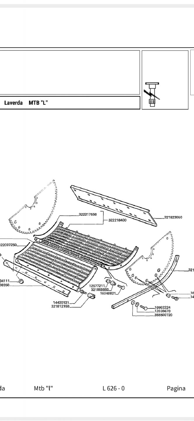

Witam mam problem z separatorem MCS w Laverdzie l626  mianowicie nie mogę opuścić drugiego klepiska tego od separatora ma ktoś jakieś doświadczenie z tym i czy opłaca się to uruchomić?
Edytowane przez wasyl69
Niewiem czy pomogę ale w nh tx 34 żeby zmienić wysokość klepiska na separatoze to odkręca się śrubę i obraca podkładkę i w taki sposób można to zmienić tylko
    • Przez Kamilost
