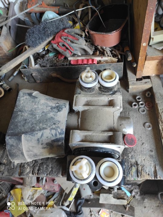

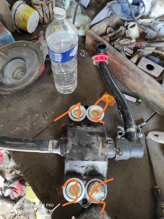

Witam. Na jesień rozbierałem pompę bo urwała mi się śruba od spuszczania wody i przy rozbieraniu wypadly mi takie białe ..zaślepki" z górnej strony obudowy. Włożyłem je tak jak pasowały na odtwory i złożyłem. No i tu zaczyna się problem, chciałem opryskać kukurydzę i woda nie leci przez dyszę, nawet nie pokazuje się ciśnienie na zegarze,tzn raz na jakiś czas się pokaże ciśnienie i woda i później koniec. Wstawiam zdjęcie tych elementów i chce wiedzieć czy każda jest na swoim miejscu czy coś podkręciłem. Proszę o wyrozumiałość i o Pomoc. Miłego dnia.

jakie zaślepki?🤣to są zaworki ,spróbuj odwrotnie założyć
Może i zaworki, nie znam się na opryskiwaczach,🙂 odwrotnie tzn to góry nogami że wszystkie mają być tak jak nr 4? a może ma ktoś zdjęcie jak to powinno wyglądać?
Edytowane przez lukasz51195
Zaworki idą na przemian. Działa jak zawory w silniku .na wlocie musi zassać ti wylotowy jest wtedy zamknięty. Jak tłoczy to wlotowy jest zamknięty a wylotowy się otwiera pod ciśnieniem .
