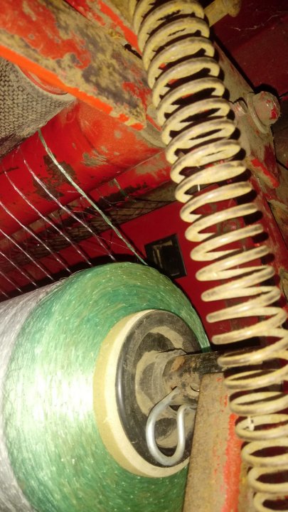

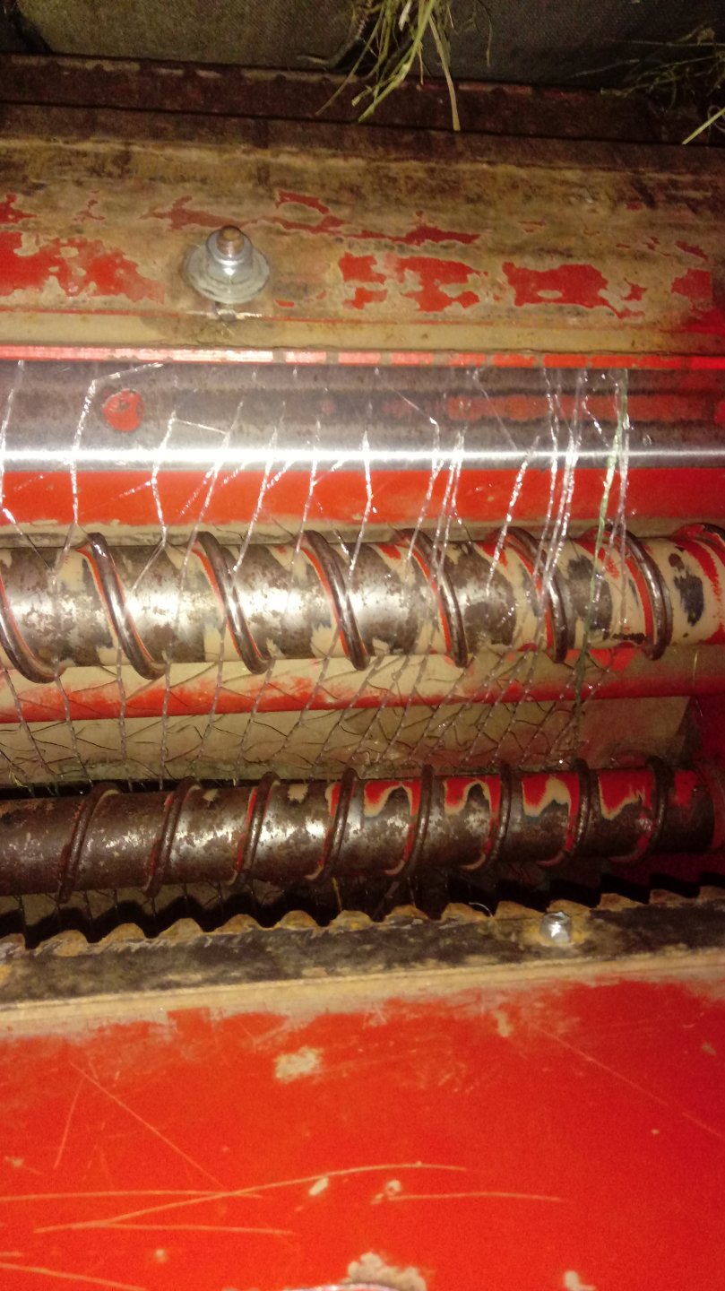

Witam,
Prasa NH 654- problem mechanizm siatki. Podczas wiązania kaczy dziób podaje siatkę, ale nie cofa się na tyle, aby nóż mógł go dobrze uciąć ( noż opada na obudowę kaczego dziobu) . Siłownik elektryczny od mechanizmu chowa się maksymalnie. Czy ktoś przerabiał ten temat i czy da się to wyregulować ?
Dodatkowo jak na załączonym zdjęciu- przy włączeniu strzałeczka miga. Czy tak powinno być ?
Z góry dziękuję za odpowiedź
