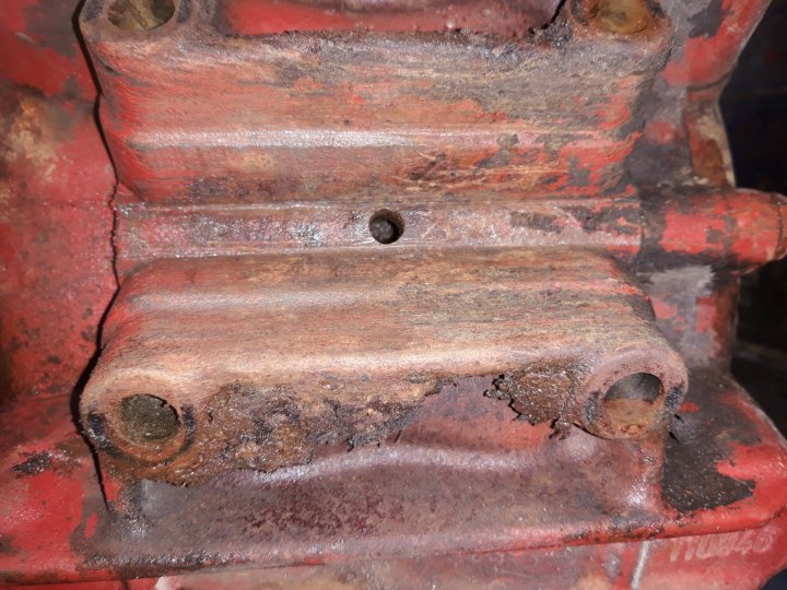

Witam
Mam problem z pompą hardi (361/9.5), od dołu pompy jest taki mały otwór którym ucieka ciecze, od czego on jest, co tam powinno byc i jak to naprawić ? Z góry dziękuję za pomoc
Nic tam nie powinno być. To otwór którym powinna wyciekać woda która dostanie się do skrzyni krzywkowej. Pompa ci przecieka gdzieś w środku masz nieszczelnosc pewnie któraś membrana.
