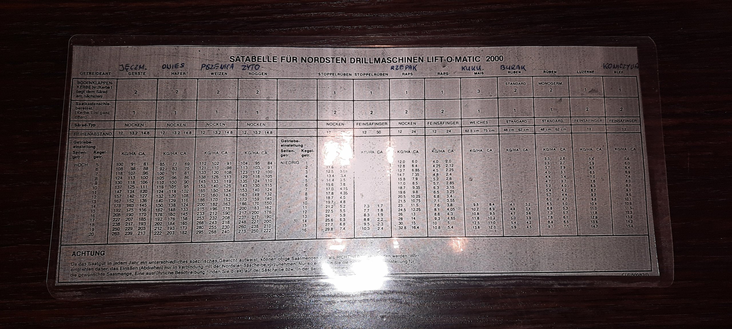

O tuż w tym roku zakupiłem siewnik Nordsted i poszukuję tabeli wysiewu żyta, pszenżyta, owsa, jęczmienia, pszenicy, rzepaku oraz łubinu. To pierwsza sprawa, a druga to jak używać tego czegoś co jest przedstawione na zdjęciach poniżej.
Powinienes mieć jeszcze tabelę na klapie od wewnątrz. H0J to przełożenie skrzyni,  czyli duży wysiew np: pszenicy, na LAV mały wysiew np rzepak. Od 1-10 to położenie zapadek na boku siewnika. Położenia A, B ja nie miałem ale to wygląda na większy wysiew. Tyle pamiętam, mam nadzieję że coś pomogłem.
