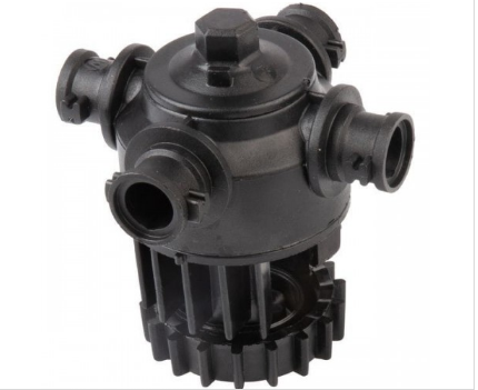

Witam, chciałbym się poradzić jakie zamówić kołpaki i dysze żeby pasowały do mojego opryskiwacza. image.png.61fdb6e9151975bf6c5f2bac011f1944.pngTak wygląda głowica.
Opryskiwacz ma 32 głowice co 50cm, wydajność pompy 105l/min.
Chce rozlewać 300l/ha RSM 32%. Jaki wybrać rozmiar dysz?
np takie. Te są krótkie, na stronie znajdziesz też dłuższe. Musisz wiedzieć czy masz średnicę aragowskie czy hardi. Różnią się o 1mm
https://agroplast.pl/pl/p/Rozlewacz-kolpakowy-RSM-08-7-otworowy/136?gclid=CjwKCAiAyc2BBhAaEiwA44-wWybcwqfB4ZLhZ4YLSdAc7BULKi-rb7iostASIPWEPKjTQ2PWW19UHhoCrtwQAvD_BwE
Do tego stosuje się kryzy według koloru dobrane do wydajności. w tabelach masz wszystko podane. Ja dla 200l i około 7km/h mam czerwone
https://agroplast.pl/pl/p/Kryza-polimerowa-RSM/646
Do kompletu potrzebna uszczelka , rozmiar ten sam co dla kołpaka. Też są dwa rodzaje
https://agroplast.pl/pl/p/Uszczelka-krocca-0-10108/137
@Agrest Ten aragowski rozlewacz który Pan wysłał powinien pasować.
Chciałbym sie jeszcze Pana zapytać dlaczego w tych 2 tabelach są różne wydajności. W tej tabeli przy rozlewaczu pisze, że mając kryzę 0.8mm  przy 5 barach wyleci 0.69l wody na minutę, a w tej tabeli przy kryzie polimerowej pisze, że przy 0.8mm i 5 barach wyleci 3.87l na minutę 😁
W pierwszej jest wydatek dla wody, w drugiej dla rsm32, a to istotna różnica. Inaczej będzie dla rsm 28 czy 30, co jest pod tabelą napisane.
Interesuje Cię to co w tabeli dla kolorowych kryz.  Dobierz kolor tak żeby pracować na niższym ciśnieniu i osiągać żądany wydatek.
