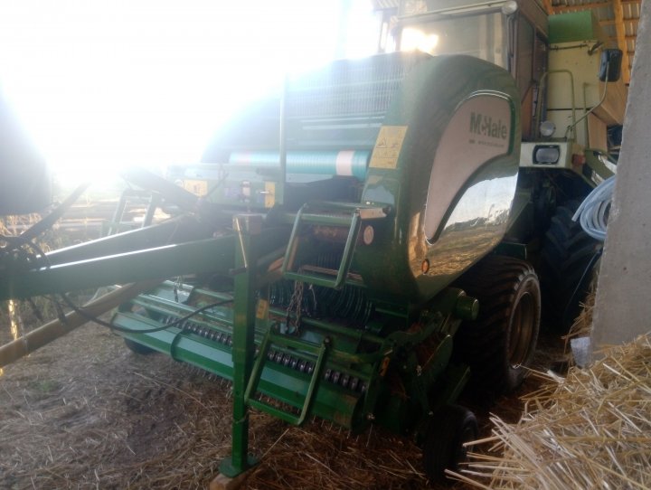

mam 5500 boi sie kamieni przy belowaniu słomy jak łapnie kamienie wbijaja sie w rotor pomiędzy palce  rotora wygina palec i szoruje jak są założon zaślepki noży i słabo pomalowana w zakamarkach na łączeniach niema farby tyle co powino być  widac ze robiona na szybkiego miałem vicona nie było tego problemu i była lepiej pomalowana gruba ilość farby
