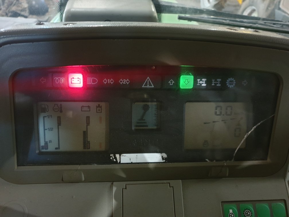

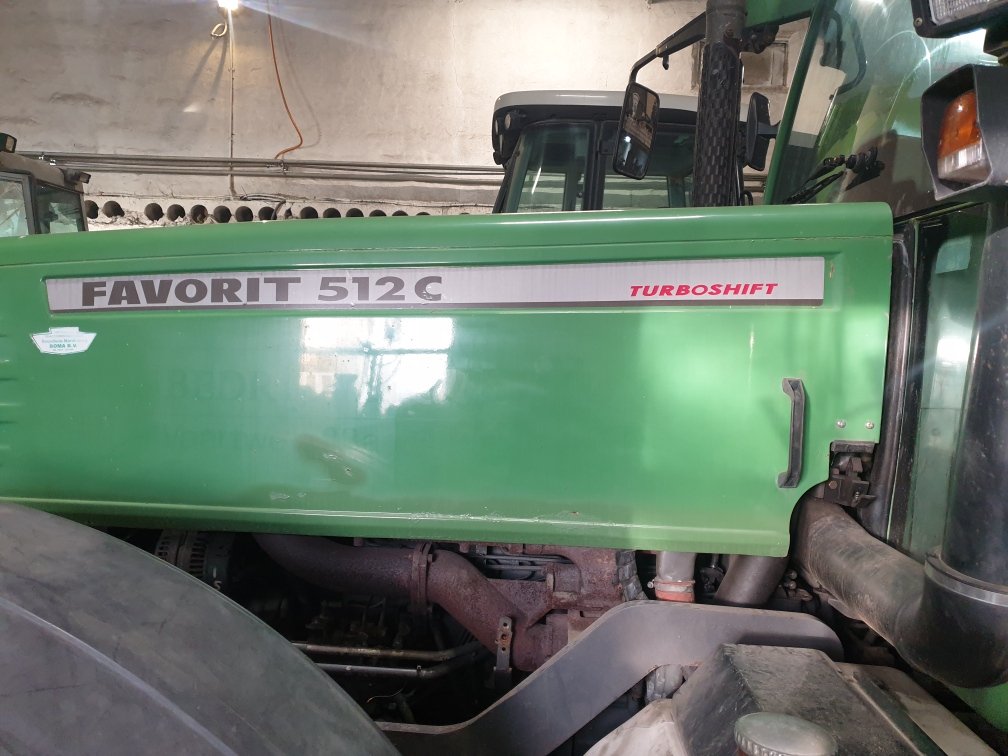

Przez PatrykK2000

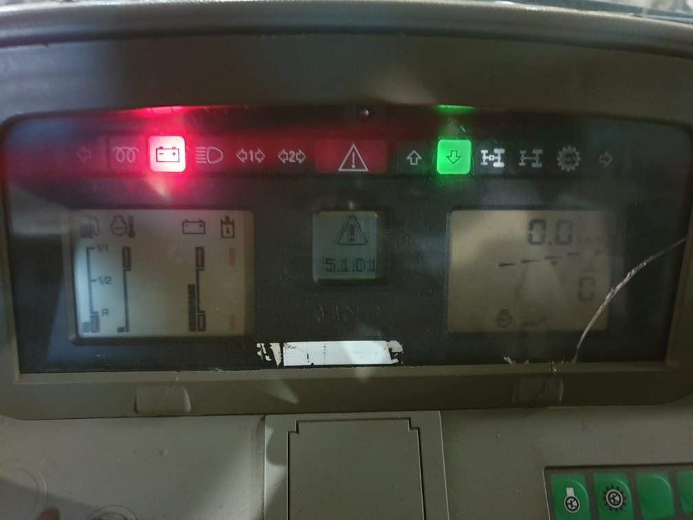

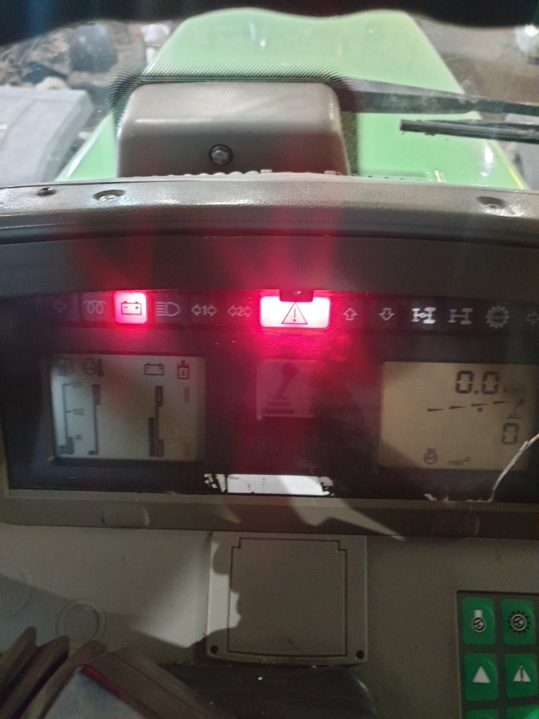

Następująco, podczas jazdy do przodu zapina dopiero po przełączeniu na 3 lub 4 półbieg, natomiast po wrzuceniu rewersu do tyłu ciągnie już na wszystkich, podczas przełączania półbiegów podczas rewersu do przodu słychać że ciągnik przełącza wszystkie połbiegi ale nie jest w stanie na nich ruszyć z wyjątkiem tego 3 i 4 na których jedzie bez problemu. Żółw zając nic nie zmienia cewki działają prawidłowo.
Nie wyrzuca żadnych innych komunikatów, z wyjątkiem gdy własnie coś "padło", próbując go wygrzebać na łące do tyłu wrzucił błąd od półbiegów 1,2,3,4 i był zapięty jedynie 3 półbieg wtedy jedynie pojawił się ten komunikat do zjechania.
Może miał ktoś taki przypadek bądź wie gdzie szukać, przejrzałem juz inne posty ale nie widziałem tam przypadku takiego żeby do tyłu jechał na tych półbiegach a do przodu już nie.
