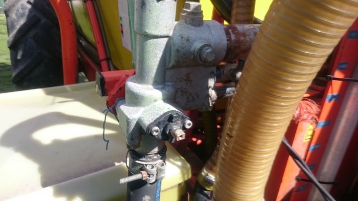

Witam.Kupiłem sobie używany opryskiwacz ciągany douven 2000 l. Mam problem  z obsługą tego opryskiwacza.Chodzi  o ten zawór który przełacza na rozwadniacz i przelew badź pracę.Nie ma na nim dźwigni  i nie wiem jak go ustawić aby dobrze to było ustawione.Czy ktoś w form posiada podobny opryskiwacz i mogłby mi udzielić małych podpowiedzi jak go ustawić.Podsyłam zdjęcie
Może ktoś posiada dźwignie do tego zaworu?
Jak przekrecisz go w prawo to masz układ do pryskania,jak w lewo to rozwadniacz.Zeby lepiej zasysało musisz odkręcic też mały zawór po prawej stronie,ten na cienkim wężu.
Dzięki za odpowiedź.A kiedy działa mieszanie w zbiorniku ? Na dole   sa takie dwie dysze z przodu i z tyłu zbiornika tylko nie wiem  kiedy one zaczną pracować aby sie  mieszało to dobrze w srodku?

U mnie mieszadło załącza się na sterowniku,zawór elektryczny.Jeśli nie masz elektrycznego to szukaj zaworu od tych dysz
