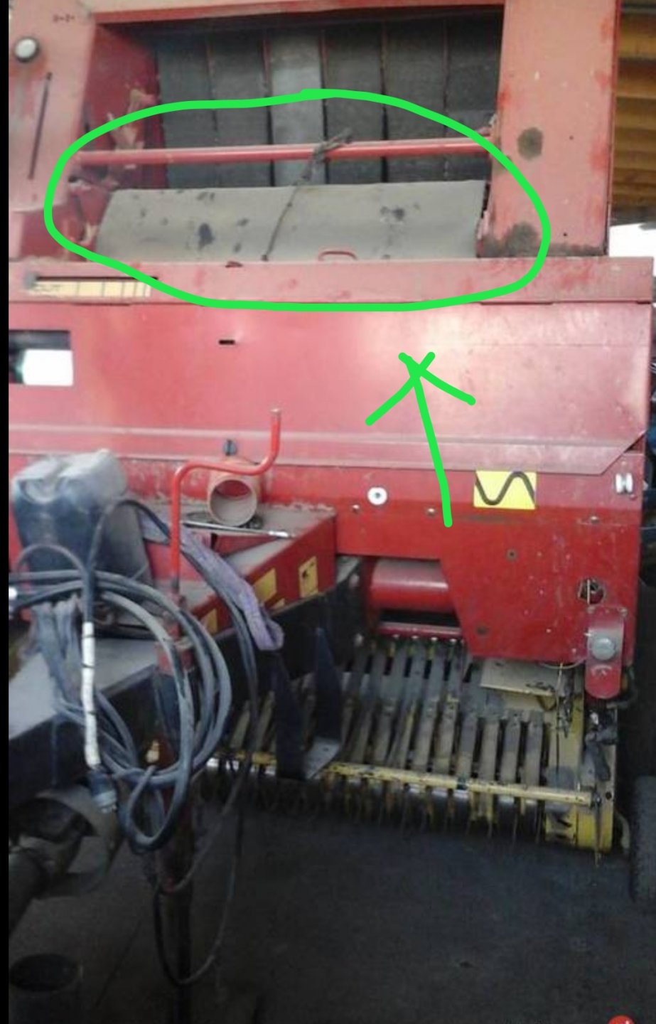

Czy ktoś posiada w swojej prasie fartuch nad siatką taki jak zaznaczony na zdjęciach i mógłbym zrobić u siebie dokładne zdjęcia jak to wygląda, a także podać jego przybliżoną długość? Z góry dziękuje za pomoc
