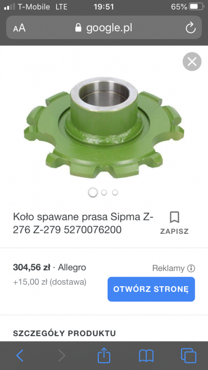

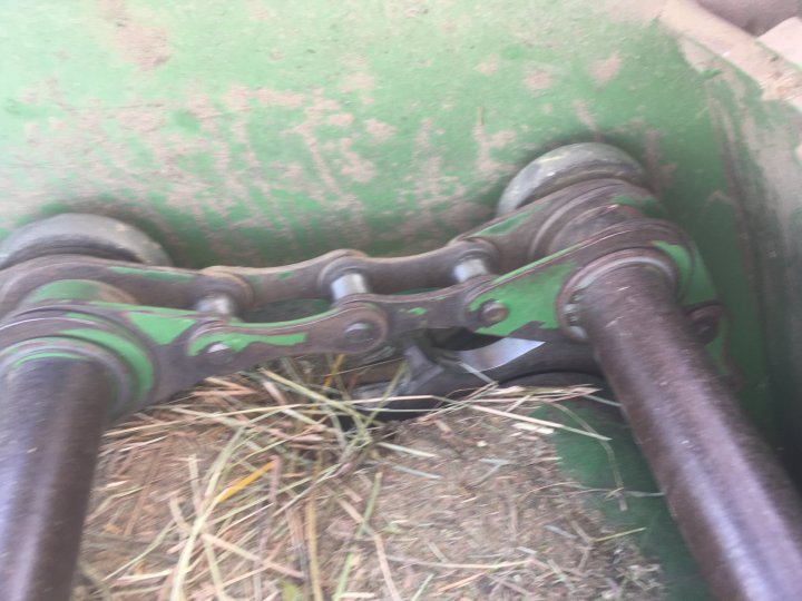

Witam dzisiaj podczas zamykania prasy sipma z569/1  przeskoczył mi łańcuch Na trybie spawalniczym w rezultacie 5 łożysk zostało uszkodzonych napinacz był za słabo napięty ale niestety owe tryby  również są już wytarte I czy wymiana tych trybów jest trudna i ile czasu to zajmuje ?
Jeśli chodzi Ci o te tryby z tyłu w klapie, to trzeba rozpiąć łańcuchy, później trzeba zdemontować sprężyny po bokach od naciągu łańcucha, później trzeba odkręcić po bokach takie jakby prowadnice na śrubach imbus i wtedy cały wałek z blachą i z trybami wyciągasz do dołu i możesz się dobierać do tych trybów.
Igarek dzięki za ten film ale tam jest roche inaczej po
1 z tęgi ci widzę trzeba rozczepiać łańcuch po
2 tam jest to inaczej zabudowane
dobra czy ja z ojcem i sąsiadem i dziadkiem damy radę w 4godziny ?
bo nie chce żeby znowu mi łańcuch nie przekroczył bo się rozerwie i d*pa będzie
