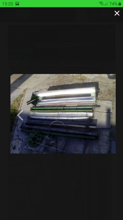

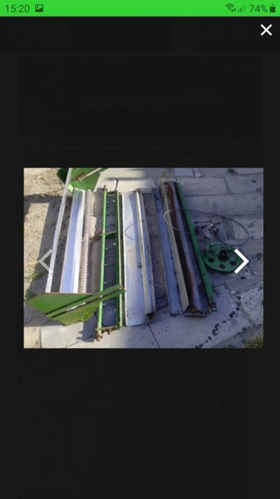

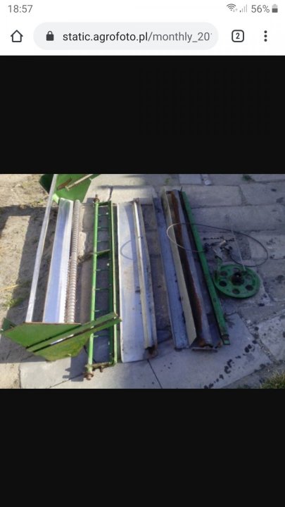

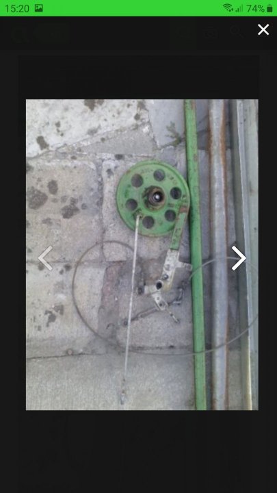

    • Przez farmer_89
      Ktoś widział podobna włoke? Po co są te trójkąty?
