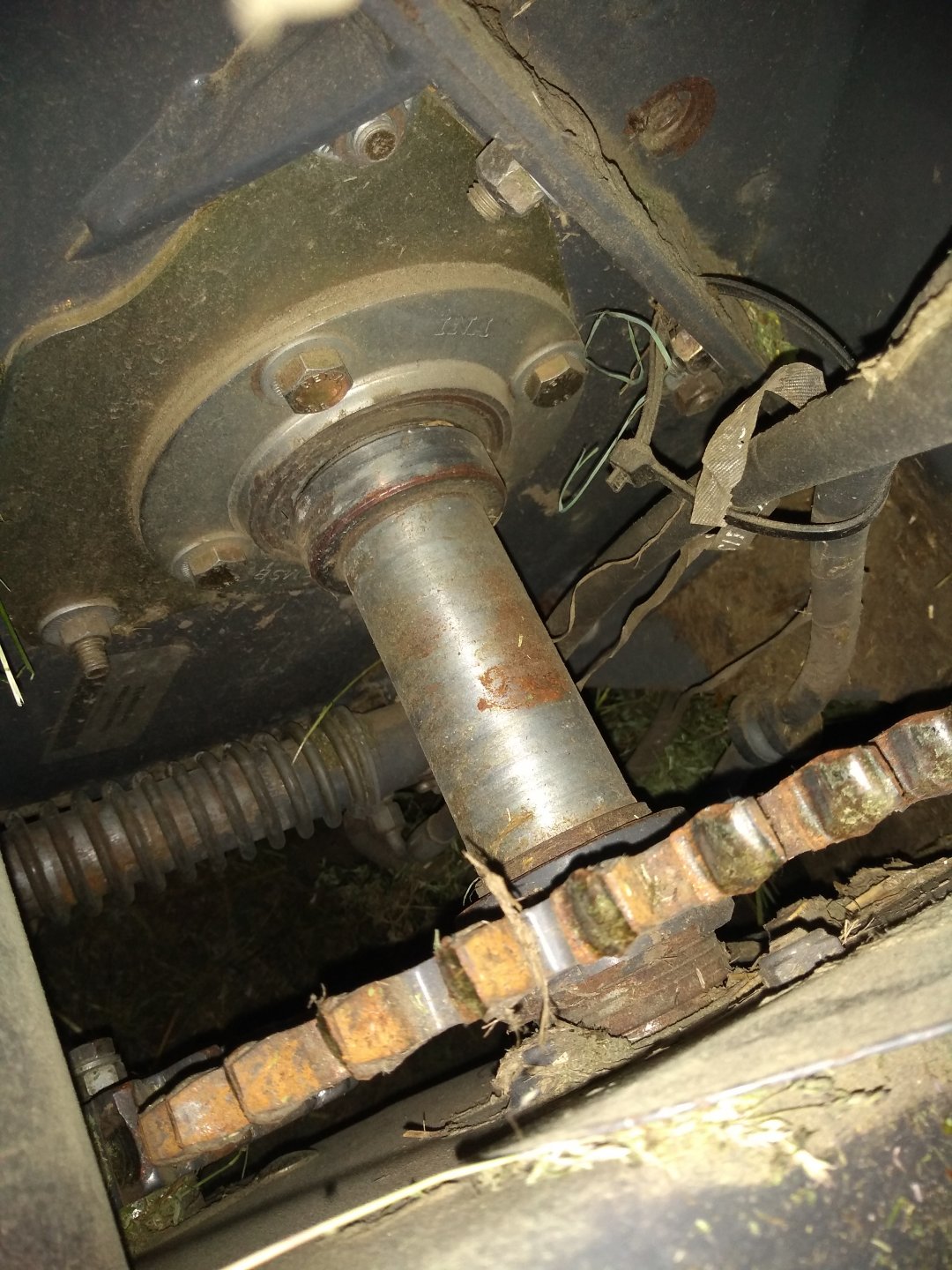

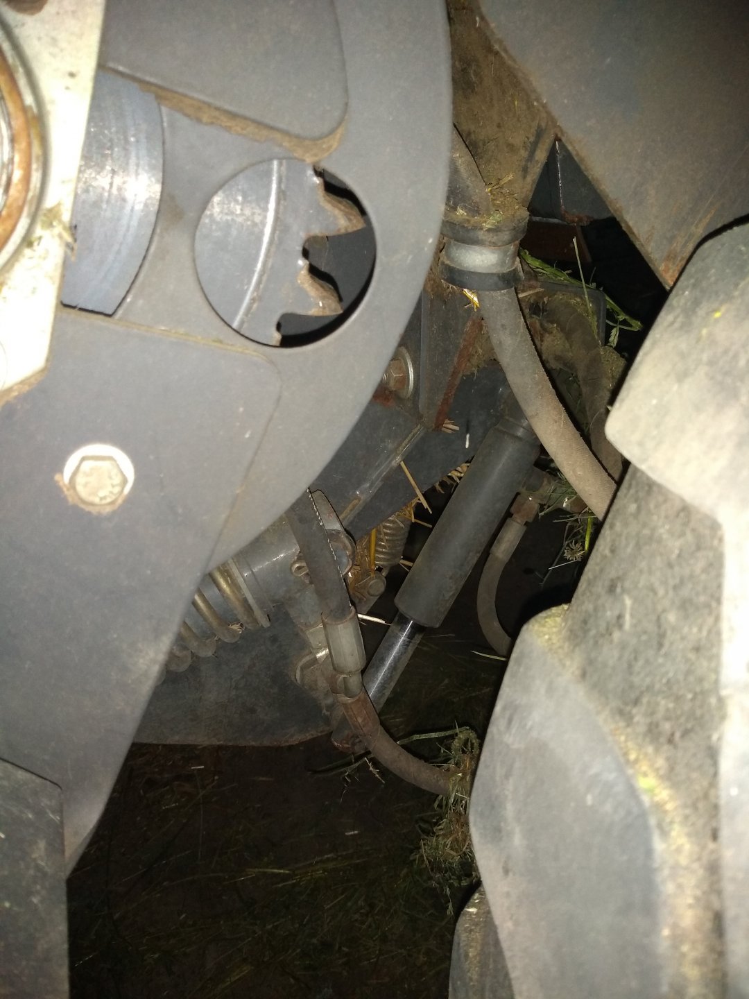

Daj zdjęcie okolic rotora (z boku prasy) - tam widać będzie czy podłoga opuszczana jest;) Zawór trzymający ciśnienie albo uszczelnienia na tłokach do wymiany mogą być jak spada ciśnienie. Podbierak sam opada? Przeciek na zaworach podbieraka prawdopodobnie.
Ja tam opuszczanej podłogi nie widzę, tylko strasznie dojechane zębatki, jeżeli zawory są w podobnym stanie to musi wszystko popuszczać;) Tu jest chyba cofanie rotora grzechotką. Jaki masz sterownik? Ogólnie to zębatka makabra;)
