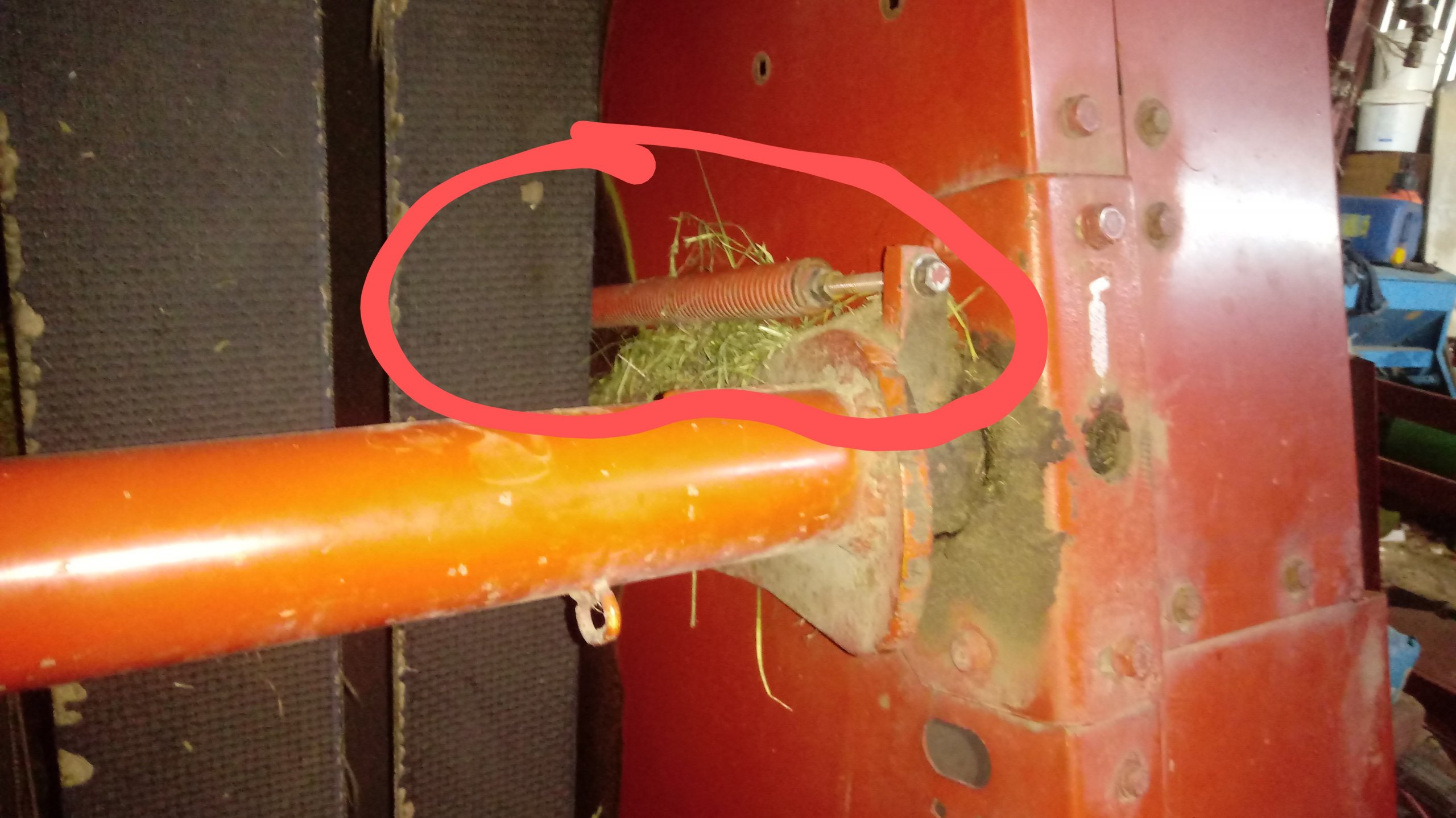

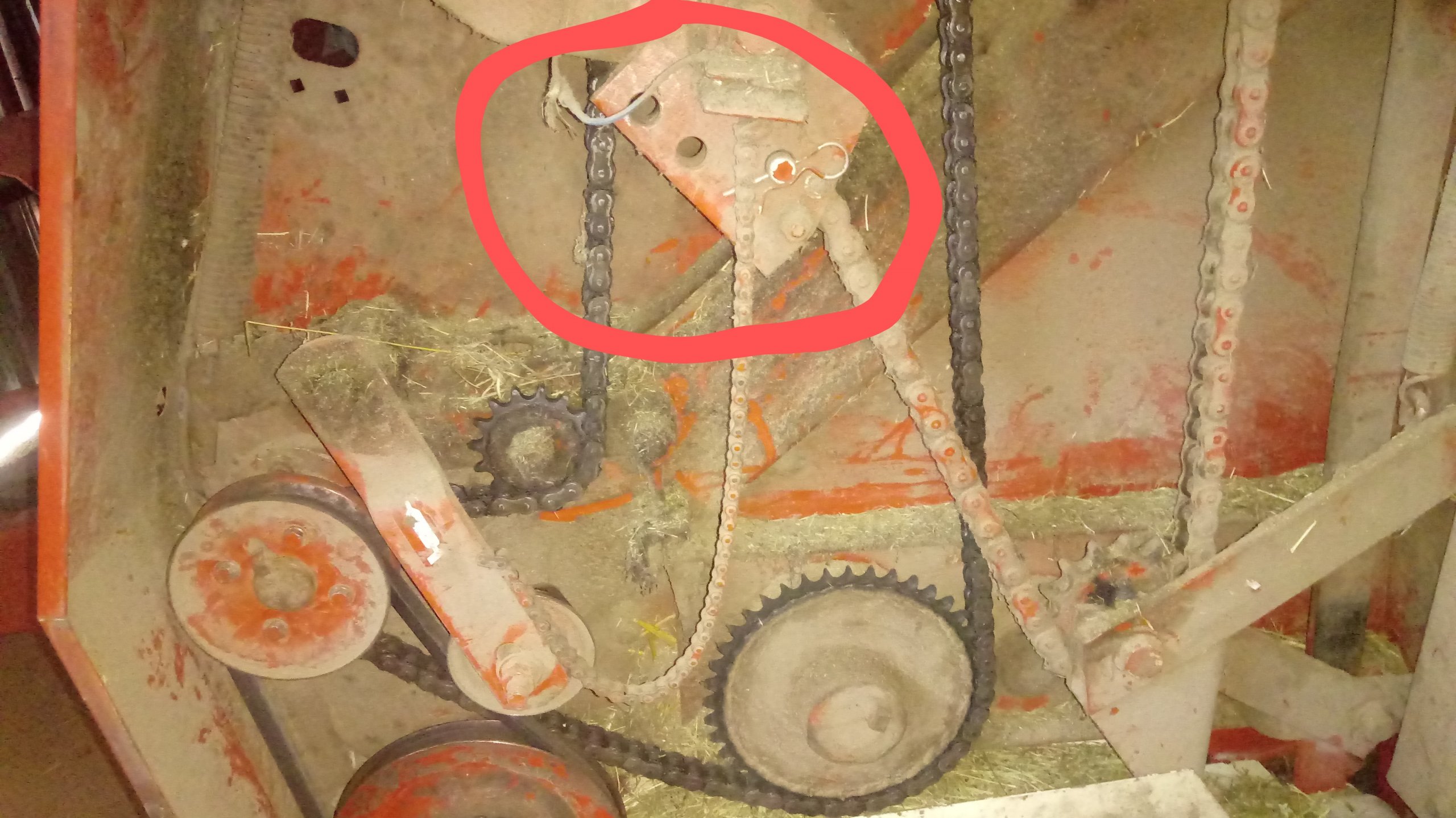

Cześć, szukam kogoś kto wie co może być przyczyną, że prasę new holland 835 staje podczas prasowania. Prasa na pusto chodzi dopóki nie zacznie robić balota , robię tak do 70/80 cm średnicy i prasa się zatrzymuje , kręci tylko wałek wom. Mam podejrzenie co do sprzęgła w prasie ale właśnie tu jest problem bo nie mogę go zlokalizować. Ktoś coś podpowie ?
