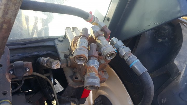

Dzisiaj byłem oglądać kolejny ciągnik, tym razem Renault 854 ( wersja mało znana, jak wyczytałem do komunalek )
1. Hamulec brzytwa ale bierze na samym dole, od góry lata luźno. Tak ma być czy szukać gdzieś przyczyny?
(Ręczny ok jeśli ma to jakieś znaczenie )
2.Jak sprawdzić czy działa hamulec na przyczepe? Nie słychać żadnej pompy hydraulicznej, ani oporu na silnik po wciśnięciu hamulca.
3. Wyjscie hydrauliczne ktoś podłączył w joistick jak na foto. Ma to prawo działać?
4. Brak reakcji na dmuchawe, spreżarkę klimy, ogrzewanie. W czym może być problem.
5. W tej wersji brak przełożenia zółw/zając. Czy to bardzo utrudnia pracę? Ciągnik potrzebny tylko do kosiarki bijakowej.
6. Oznaczenie silnika (jak na zdjęciu) jest takie samo jak bliźnicze modele np 85-34? Może ktoś porównać ze swoim?
7. Gdzie nabity numer VIN?
Sory zapytania jeśli wydają się głupie ale nie miałem jeszcze doczynienia z takim sprzętem.
Pozdrawiam G.
