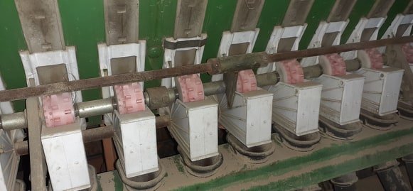

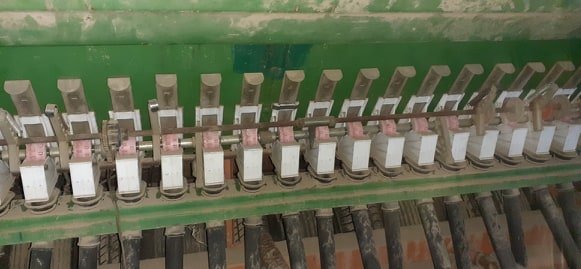

Amazone D8 Super-Do czego służy ten element ?
Witam. Czy ktoś z forumowiczów wie do czego służy element ze zdjęć w siewniku Amazone D8 Super 3m i w jakiej pozycji powinien się znajdować zdj. 1 czy zdj. 2. Jeśli ten element jest założony na wałek tak jak na zdjęciu nr 2 to przy każdym obrocie wałka na którym znajdują się rolki wysiewające ten element podskakuje na tym rowku w którym przykręca się rolkę do drobnych nasion.
93711475_1135264410146107_2770376346847693670664_861694381000415_861215747863897
U mnie jest coś takiego i służy do przytrzymywanie rolek napędowych ścieżek technologicznych. Obraca się i nie wyskakuje (może ci rdza złapała i się nie obraca)
