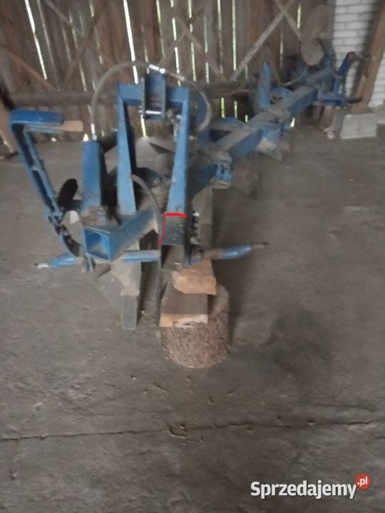

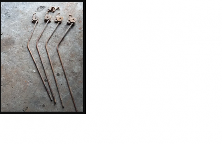

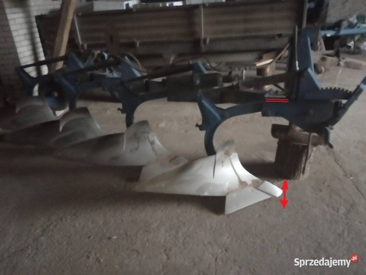

Ten konkretny egzemplarz posiada spoiny. Nie mam pojęcia czym mogły być spowodowane pęknięcia w tym miejscu(zdj nr.1). Słupice maja luz na 1-2cm (zdj nr.2). Ostatni siłownik ma niewielki wyciek ciśnienie spadło poniżej 1 Bara . Właściciel nie zejdzie poniżej ceny 7k. Na pługu nie znalazłem żadnej tabliczki znamionowej pewnie po malowaniu ktoś jej nie zamontował.
 sprzedam-plugi-4-overum-hydralliczne-kamianki-lackie-521442979.jpg.5463ce13455007ff700ffaffd4557e2e.jpg
Znalazłem jeszcze jedne pewnie trochę starszy ale nie ma luzów trzyma ciśnienie i jest cały oryginalny cena 6k. Obawiam się trochę bo dłuta sa montowane na zamkach nie wiem jak to się sprawdza i jak będzie z częściami.
