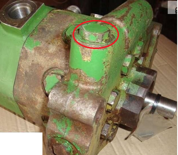

Posiadam John Deere 1640 z kabiną SG2 i przednim napędem. Ciągnik posiada tez TUR-a. Ciągnik ma problem iż czasem nie podnosi podnośnika.
Wspomaganie działa cały czas dobrze, Nie ma problemów, kierownica nie drży.
Tur działa czasem lepiej czasem gorzej. Dokonywałem pomiarów ciśnienia na pompie wysokiego ciśnienia i na biegu jałowym pokazuje niecałe 200 barów (według specyfikacji powinno być 190, ale pewnie miernik nie jest za dokładny). Pomiaru dokonywałem przy górnym korku pompy wysokiego ciśnienia jak na zdjęciu niżej

powiem tak mam taką samą pompę przednią, ale tak obrąbionych śrub to nie widziałem, kto to naprawiał? tam są śruby calowe. Wystarczy dać większe obroty silnka, bo hydraulika lubi wysokie obroty i będzie dobrze.  My mieliśmy do czynienia z licencją Zetora, bardzo dobrą zresztą, a JD to już inna bajka.
Nie wiem jak w u Ciebie ale u mnie w 3350 jest taki korek po prawej stronie podnośnika, na klucz chyba 24. Znajduje się on pod podłogą obok tego pokrętła od szybkości opadania. Pod tym korkiem jest zawór od szybkości podnoszenia podnośnika. Może u Ciebie jest coś nie tak z nim. Reguluje się go poprzez dodanie podkładek pod zawór.

Od spodu masz śrubę regulacji ciśnienia. Obniż ciśnienie do 170bar i sprawdź czy będzie działało.
