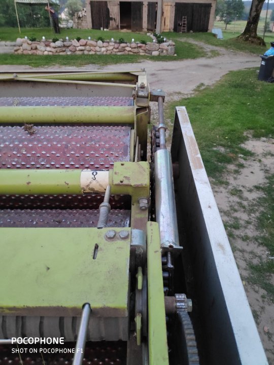

Witam , mam problem z ucinaniem siatki , wszystko pięknie działa , bela super owinięta gdy już nóż powinien spaść i uciąć siatkę to prasa dalej owija , nóż niby spadnie ale siatka dalej się owija.. Mam więc pytanie czy naostrzyć nóż czy może być jakaś inna przyczyną tej usterki?
Noza nie ostrzy sie   mozna go obrócić   nóż to nic innego jak kawaek blachy ktory ma mieć kanty moze byc wyrobiony element w który uderza  nóż .  i od tego bym zaczął .
I jak panowie ktoś coś wie? Nadal mam problem z tym nożem... Nie dobija do końca jak jest siatka, czyli jak owija bele,  odstaję gdzieś 2 cm.Na "sucho" gdy kręcę czarna rolka aby nóż spadł to dobije do końca i jest git... W czym może być problem? Proszę o jakąś pomoc bo żniwa już zaczynam a nie będę wchodził na prasę żeby siatkę ucinać.
Dnia 26.06.2019 o 22:40, Sesk napisał:
Czy wina może leżeć w tym naciągu , sprężynie nie wiem jak to nazwać?
Ten pręt który dociska rolke siatki za słabo hamuje,  z lewej jest sprężyna którą to zmienisz.
