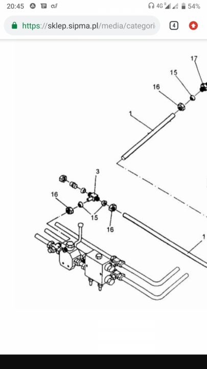

Od niedawna jestem posiadaczem Sipmy z279/1. Problem tkwi w tym, że bardzo słabo zbija bele. Pracuje z MTZ 80, jade na wolnym biegu, podbieracz cały czas pełny, a belki i tak wychodzą słabo zbite. Czy pomoże regulacja tego zaworu w prasie (bardzo proszę o instrukcję, jak to zrobić), czy wina leży po stronie łańcucha, co obraca belą, bo też jest trochę luźny? Proszę o jakieś podpowiedzi co i jak. 😀
Z góry dziękuję
