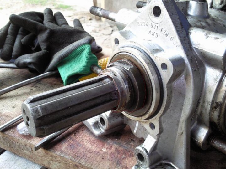

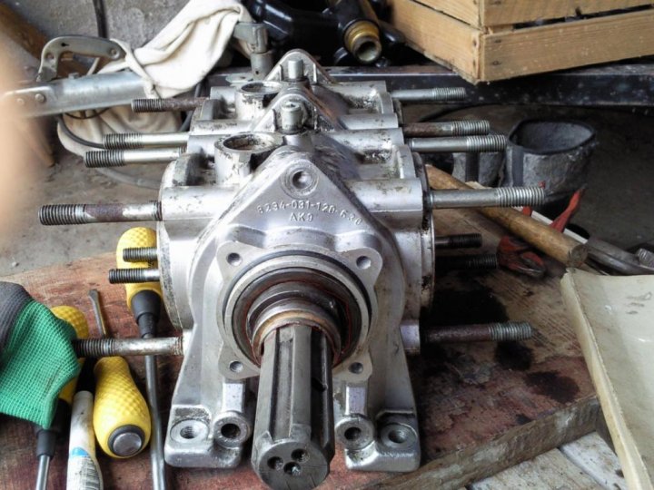

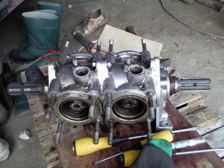

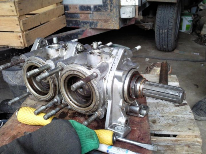

witam Wszystkich:) czy ktoś z was rozbierał pompę zespoloną w opryskiwaczu Ślęza Pilmet 1000l??? Otóż mam do wymiany przepony, zaworki oraz simeringi na wałku z obu stron. Rozbieranie szło do pewnego czasu gładko - zdjąłem głowice, wyjąłem zaworki oraz przepony, pokrywę z przodu pompy (od strony ciągnika - tam jest simering) ale mam ogromny problem ze zdjęciem pokrywy od tyłu pompy, czyli od strony opryskiwacza:( jest tam na wałku takie zabezpieczenie - taka tuleja, którą zaznaczyłem na czerwono na fotkach. Próbowałem to wykręcić i w lewo i w prawo - za nic nie chce się ruszyć:lol: podważyć też zbytnio nie można:( wogóle pól dnia się dziś z tym męczyłem i za nic nie chce drgnąć. Jeśli tego nie zdejmę to nie wymienię simeringu od strony opryskiwacza a tam mi też trochę ciekło. Czy ktoś z Was wie czy to jest tylko wciskane czy też wkręcane i jaki jest tam gwint??? Jak to zdjąć domowymi sposobami żeby nic nie połamać i nie popsuć??? Załączam fotki i proszę o pomoc...
Ja sie nie znam :lol: ale jakbym miał rozkręcać tę pompe to po pierwsze rozkręciłbym je , one są skręcone ze sobą rozkręć je może w środku znajdziesz coś* dzięki czemu uda Ci sie je całkowicie rozbebeszyć :lol: być może ten wałek ma wyjść z pompy i w ten sposób jaki próbujesz nie wyjdzie. Polscy konstruktorzy mają to do siebie że trudno za nimi nadążyć za ich logicznymi rozwiązaniami .
właśnie wróciłem spocony z garażu i udało się w końcu:) nie ma to jak młotek i przecinak... przywaliłem kilka razy z całej siły w ten element w lewo i poszło - wałek ma prawy normalny gwint pod tą tuleją. Jednak najprostsze sposoby są najbardziej skuteczne:) W poniedziałek kupuję potrzebne mi części i składam pompę. Gdyby ktoś potrzebował pomocy przy rozbiórce pompy zespolonej do Ślęzy to chętnie służę pomocą:lol: temat można zamknąć. pozdrawiam:)
