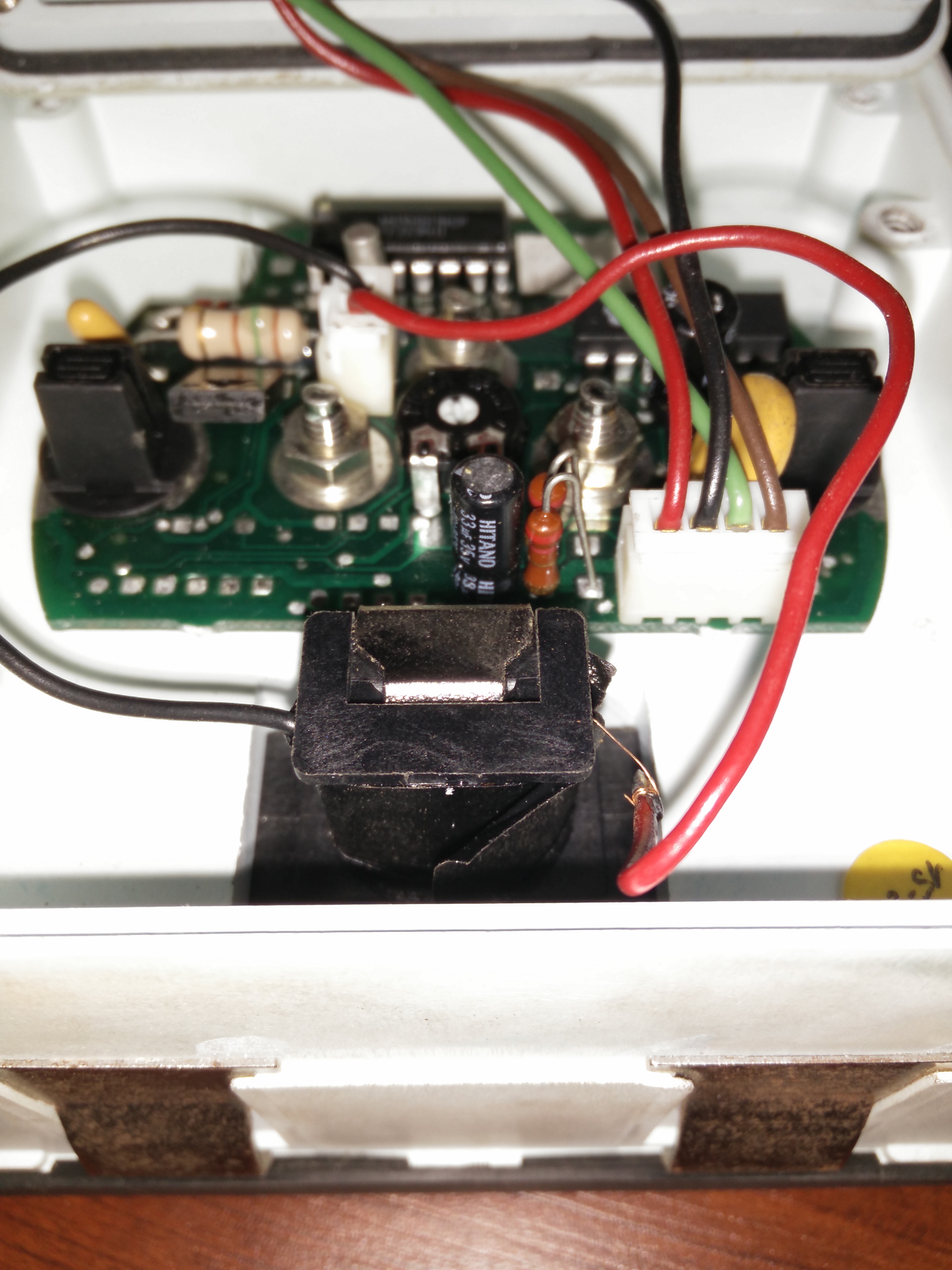

Witam, w same silver 100.6 od pewnego czasu przestal dzialac licznik obrotów, co może byc przyczyną? Druga sprawa to nie liczy mth, tylko, ze to jest juz od dluzszego czasu i nie przeszkadzalo mi bardzo, ale jak juz pytam o obroty to zapytam i o to :P jakby ktos wiedzial gdzie szukac przyczyny to bylbym wdzieczny.
Hmm chyba pomylilem sie, bo ten licznik ma z tylu kostke na 4 piny wpinaną i nic wiecej, wiec to chyba elektryczny, pomyslalem, ze chodzi o wyswietlacz, bo mam zwykly analogowy.

Ponizej zalaczam zdjecie wnetrza licznika. Na dole widac dwa przewody, ktore wchodza do licznika mth, czerwony nie wchodzi do srodka, tak jak czarny, tylko jest polaczony jakims drucikiem, ktos chyba majstrowal przy tym
te druciki to są końcówki uzwojenia a obrotomierz jest podłączony do uzwojenia alternatora i działa na zasadzie prądów wirowych w styku W podłącza się oscyloskop i sprawdza działanie lub prościej miernik i ma być miedzy 7 a 9 V zależy od alternatora
Dobrze, ale pytanie, czy ten czerwony przewód powinien byc podlączony w ten sposób(drucikiem)? I nadal nie rozumiem, ze to przez alternator, gdyż z uszkodzonym alternatorem jazda ciagnikiem nie bylaby mozliwa.
