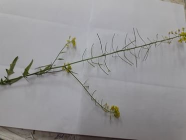

Pierwszy raz sieję gorczycę . Nasiona kupowane  2 razy  na znanym portalu .Połowa jest ok zawiązane strąki , ale połowa to tragedia . Siane w odstępie 3 dni więc to nie ma znaczenia . Czy aby na pewno to jest gorczyca ?
Nie robiłem oprysku może coś pozjadało kwiaty i brak strąków ?
Edytowane przez derek71

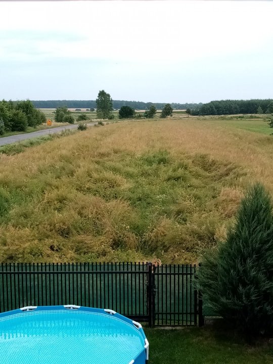

A co sama nie dojdzie czy ziela zielonego dużo? Moja ładnie już brzęczy w strąkach i po trochę zaczyna pękać będę kosil na dniach.
Dnia 31.07.2020 o 15:29, przemol87 napisał:
Nie bo miejscami wyległa i ścieżki kwitną
może lepiej użyć jeszcze dikwatu jeśli uda się go dostać albo środka do desykacji ziemniaka. Polecisz glifosatem a później ludzie będą psioczyć na rolników, że glifosat w ziarnie jest...
