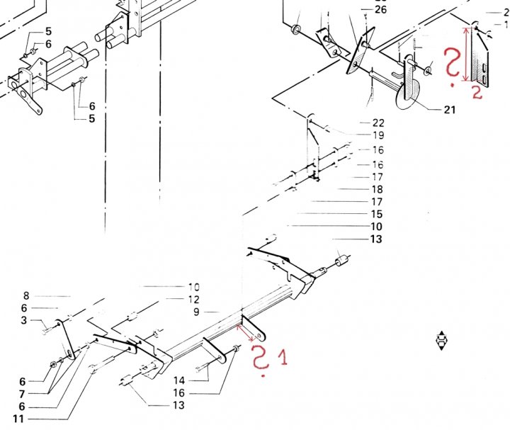

Witam,
niedawno też kupiłem Norsten'a Lift-o-matic 3m., pracował on z agregatem i niestety poprzedni właściciel pozbawił go znaczników i dwóch dźwigienek. Jestem oczywiście w stanie to wszystko sobie dorobić ale potrzebuję dwa wymiary, w załączniku jest foto z interesującymi mnie wymiaramipost-31395-0-17948100-1295292797_thumb.jpg. Za wszelkie odpowiedzi z góry dzięki.
P.S. Jeszcze nie siałem tym siewnikiem ale myślę że to dobry sprzęt.
Poza tym, nie mam tabeli wysiewu, znalazłem coś w internecie, ale potrzebuję dokładnej informacji ile wykonuje się obrotów korbą na 1ar.
Widzę że nikt się nie kwapi żeby pomóc.
Dodam jeszcze tylko że jestem w posiadaniu katalogu z częściami do Lift-o-matic.
Jeśli ktoś potrzebuje - to nie ma sprawy - zeskanuję i wyślę.
Pozdro.
Kolego maorolny jutro Ci pomierzę i napiszę.Pozdrawiam
Wymiar 1 z rysunku 8 cm do srodka otworu
wymiar 2 to 20 cm od środka jednego otworu do środka drugiego mierzyłem tak ja poznaczyłes na rysunku.
