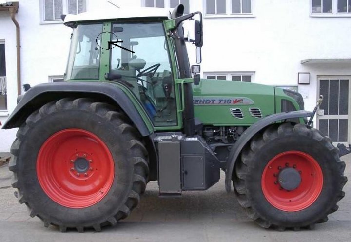

a co z montażem anteny , dach jest zrobiony z tworzywa czyli na magnes antena odpada.... chyba ze na błotniku ale czy to nie bedzie za nisko raczej tez odpada... pozostaje antena montażowa czy jakiś uchwyt zastosowac... ?? prosze o porade...
Co cie mam kierować? Przecież to proste jak nie powiem co <_< Czerwony kabel to +. Podpinasz się do niego w dowolny sposób i gotowe :P Jak nie chcesz mieszać w kostce to weź napięcie np z oświetlenia kabiny zasilania wycieraczki lub nawiewu (tylko najpierw sprawdź próbówką czy jest napięcie). Co do anteny to nie ma jej co montować na dachu bo pierwsza lepsza gałąź i jej nie będzie. Ja bym zamontował wzdłuż słupka tak aby tylko trochę wystawała ponad dach kabiny
