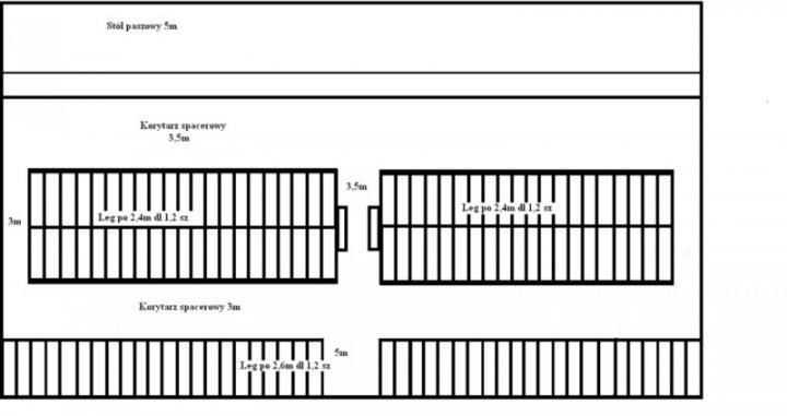

@Jasiupila Możesz zrobić dłuższą oborę? Jeśli tak to zrób halę za oborą. Do dojenia przegonisz je na ten 3m korytarz. Z niego na hale a z hali na ten przy stole paszowym. Zaoszczędzisz kasę wydawaną na poczekalnie.
@farmers bo układ 3 rzędów legowiskowych ogranicza koszty korytarzy o jakieś 30%
kolego zwierzęta z trzech rzędów boksów nie zmieszczą się przy stole pasz.dlatego w standardowych projektach jest umieszczona hala w rogu i przy niej jeszcz korytarz gnoj.z dostępem dostołu
popieram,hf będą wchodziły do robota bo je prod. ciśnie-te co słabo doją nie wchodzą i trzeba je ganiać,podobnie może być z simentalem. byłem za Pasłękiem na fermie-4 roboty de lawal doiły,głowa mała ile trzeba kosztownego zaplecza. hala będzie ok.
A jak wydoi krowy po lewej stronie? Jest w Polsce obora z robotami w której jest bydło innej rasy niż HF? JA sobie nie wyobrażam Sima w robocie.
Krowy po lewej stronie doi tak samo jak po prawej. Co za różnica???
Roboty nie są tylko dla HF-ów!
Znam w Niemczech gospodarstwo z simentalami.
A w Polsce sprawdzę czy ktoś ma :)
Kolego roboty to też stacje paszowe i to jest główny powód odwiedzania robotów! Groszki ;)
