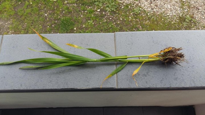

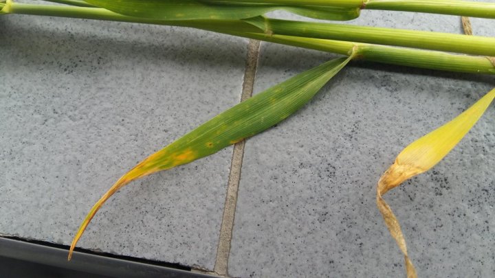

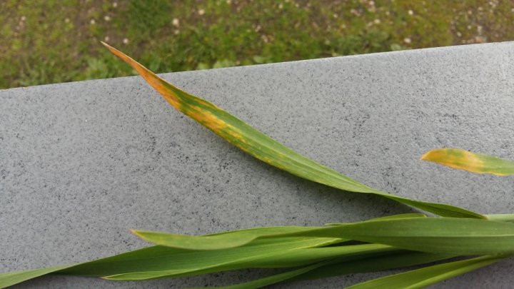

Pszenżyto zimowe plamy na liściach. grzyb lub brak czegoś ?
Witam, otóż mam problem z pszenżytem zimowym od razu nadmienię że nie jest przypalone saletrą ze względu że saletra poszła w dwóch dawkach, później dałem żelazo w celu niwelacji tych plam ale dalej coś jest nie tak, załączam fotki tego problemu, mi się wydaję że grzyb atakuje.
Może koledzy mają jakieś pomysły na to.
Moim zdaniem nadmiar wody ,,przydusił" korzeń i ogranicza dostępność składników pokarmowych.W większości Polski tak wyglądają zboża ozime.Nie widziałem wyjątków,przynajmniej tam gdzie jeżdżę.
wydaje mi się że to nie grzyb, miałem grzyba na jeczmieniu i były takie czarne kropeczki jak kolega mówi, myślę że gdy zrobi się ciepło to rośliny ruszą bo przez te pogodę nie pobierają składników odżywczych.
No u mnie pszenica czy pszen czy nawet jeczmien to takie liche są a azotu dostały odpowiednią ilość, ale myślę że teraz bujną jak będzie ciepło bo pora najwyższa na 2 dawkę, a tu nawet nie opryskane.
Fakt pogoda nie dopisuje, ale grzyb już jest i trzeba myśleć opryskaniu zboża, szkoda bo w tym roku nakład już spory był, ale najlepsze jest to że chwasty rosną aż miło i im nic nie przeszkadza :D
Trochę zboczę z tematu, chodzi o to bo wczoraj pogoda była więc opryskałem od chwastu no i jeszcze dzisiaj w miarę pogoda, więc czy mogę opryskać od grzyba ?
Tzn. bo będzie oprysk od chwastu i zaraz na drugi dzień od grzyba czy odczekać trochę ?
Odczekać 2 dni
Mam to samo w pszenzycie tylko bardziej intensywne żółte liście. Czarnych kropek brak. Większość rolników twierdzi ze to grzyb i sam juz nie wiem. Jutro kupie jakiś środek od grzyba i oprysk, dadam ze u sąsiadów tego nie widać.
