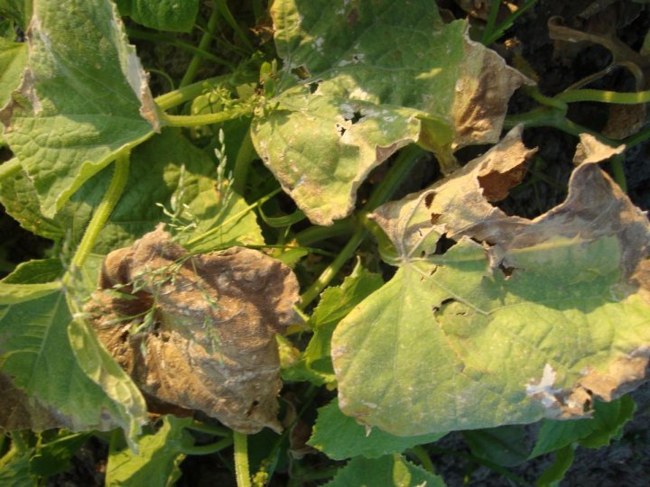

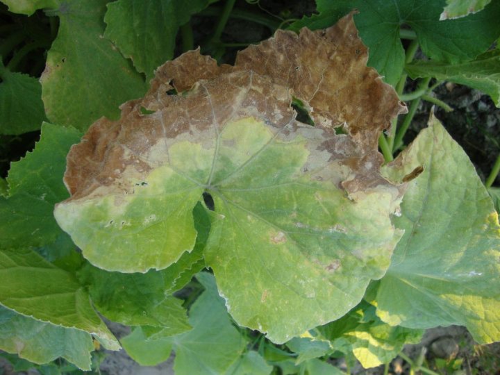

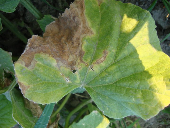

Panowie pomóżcie rozpoznać tę chorobę, opryskiwałem już curzate, brawo w dawce 400ml na 100l wody i efektu żadnego i coraz bardziej się rozprzestrzenia. Czym byście radzili ją potraktowac i w jakich dawkach na 100l wody
PO pierwsze opryski na polach uprawnych dozuje się w litrach na hektar ,a dobór wody uzależniasz od uprawy ,ilości liści do jakich musisz dotrzeć.Oprysk zastosuj Mildex w ilości 2,5 kg na hektar plus koniecznie coś na robactwo[ karate zoen 0,12 litra na hektar lub coś na przędziorki Talstar 0,2 litra na hektar].Ilość wody to minimum 800 litrów na hektar ,powodzenia w ochronie.
Tak dla upewnienia się, żeby czegoś nie spieprzyć, jeżeli mam 0,5h ogórków, i wychodzi mi na to ok.100 litrów wody,na jeden oprysk.przy jeździe ciągnikiem C330 na 3 biegu(polowym bardzo wolno), to muszę dać około 1,25kg MILDEXu?
Do tej pory robiłem to procentowo,jeżeli na 700l wody wychodzi 2,5 kg środka, to ja na 100l wody dawałem 0,4kg środka, i chyba dlatego taki marny efekt.
Edytowane przez stiw
Dawkę dobrze ustaliłeś ale musisz stosować więcej wody jak nie zwiększysz wydatku ciśnieniem to jeździj 1 polową ,im więcej wody tum lepiej środek dociera do wszystkich liści
Dzięki. o to mi chodziło żeby mieć pewność. Dzisiaj zakupiłem dysze o większej średnicy, oraz mildex i wieczorem jak się ochłodzi to wyruszam na dalszą walkę
A PROPO ZAŁACZONYCH ZDJEC TO JEST MACZNIAK NIE MASZ EFEKTÓ OCHRONY BO DAJESZ ZŁE DAWKI A PRZEDE WSZYSTKIM ZDECYDOWANIE ZA MAŁO WODY ZASTOSUJ AN 0.5 HA FUNGURAN A PLUS LUB CHAMPION W DAWCE 1,5 KG JEZELI DASZ 2 KG OCHRINA BEDZIE LEPSZA DOLEJ 1 LITR SALETRY WAPNIOWEJ LUB 1,5 KG KRISTALONU NIEBIESKIEGO 400 LITRÓW WODY TE OPRYSKI ZWALCZAJA CHOROBY GRZYBOWE I WIRUSOWE POZDRAWIAM
ZASTOSUJ MALY BIEG JAK PODPOWIADA KOLEGA I ZWIEKSZ ILOSC WODY
